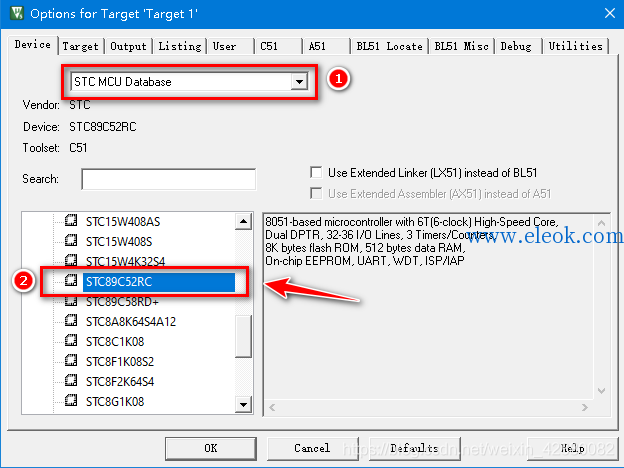

开发环境:Keil 单片机型号:STC89C52RC

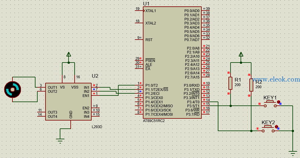

功能实现:通过两个按键控制有刷直流电机正反转。
Proteus仿真效果图展示:
程序代码:
