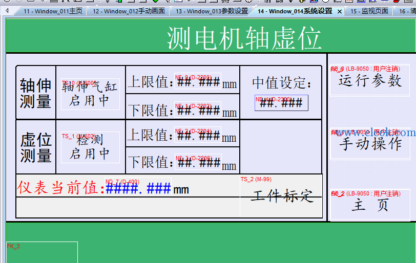

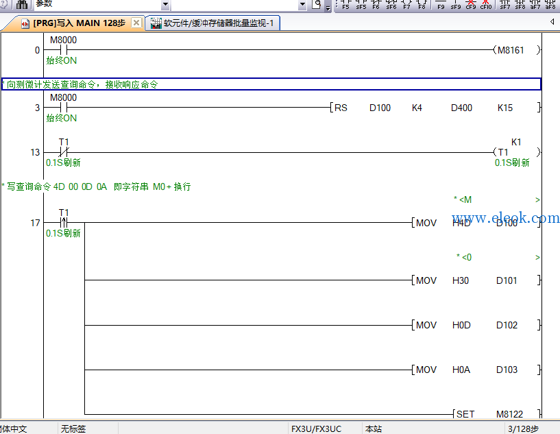

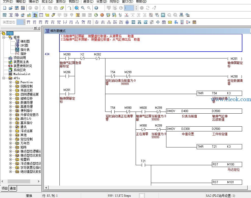

台达PLC程序注释完善,触摸屏HMI程序用EasyBuilder8000 v4.66打开。
plc和触摸屏程序下载:
测电机轴虚位.zip (198.08 KB, 售价: 10 E币)

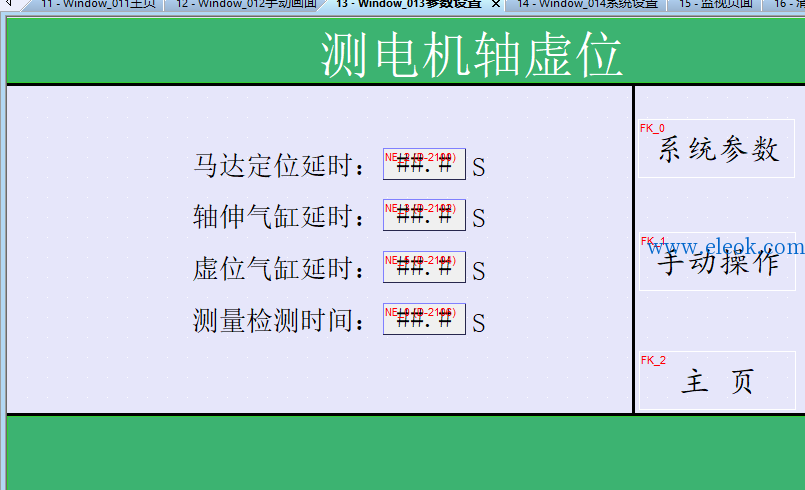

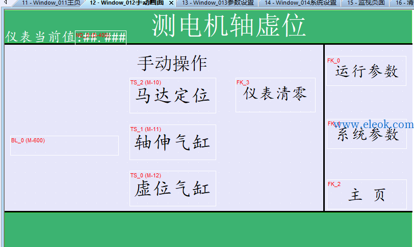

使用方法:
1.首次开机后,点击系统参数,输入密码,设置中值与测量上下限。
2.模式选择,选择工作中是否屏蔽轴伸气缸动作屏蔽,测虚位屏蔽功能。
3.确认好模式后,把校正标准件放入央具内,按下工件定标。
4.确定定标后,按下启动按钮,进行定标模式。
5.标定分两种,根据需要选择,(1)启用轴伸气缸定标,(2)屏蔽轴伸气缸定标。

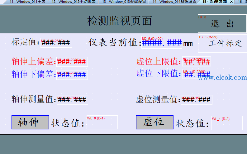

6.关于轴伸气缸启用与屏蔽动作测量,每次切换好后需要按下工件定标,按完后按启动键,进行定标一次,保证测量精度。

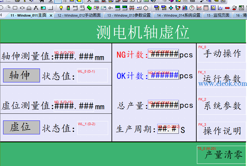

7.定标完成,即可正常测量模式,启动测量功能,每次按下启动按钮即可。
8.测量完成主页会显示测量值与测量状态,为OK或者NG。
9.当测量过程中出现轴伸测量NG,或者虚位测量NG,设备会停止保持当前状态。
10.当出现任意值为NG后,设备停止,按急停解除后即可。
11.定标完成后,系统自动保存定标数据,下次启动无需反复定标,直接启动即可·只有轴伸气缸启用与屏蔽需要切换时,就需要点击工件定标,然后按启动一次`从而完成一次校正工件定标,增加测量精度。
