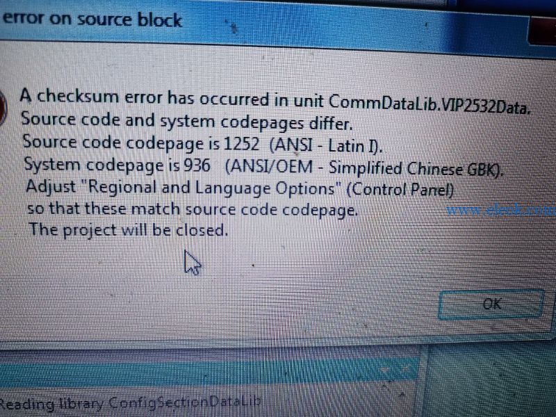

abb ac800m再打开拷贝过来的程序时,报错 source code and system codepage differ.source code codepage is 1252 与system codepage is 936 ,求助怎么解决 IMG_20210831_192631.jpg

tanran 发表于 2021-9-6 13:16:50 | 显示全部楼层
字符编码问题,在英文版操作系统上安装编程软件打开程序就可以了。

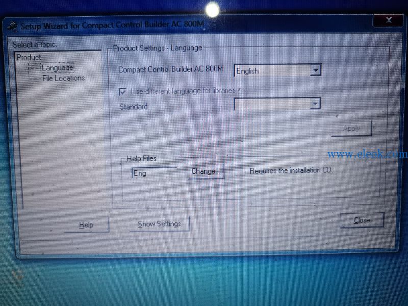

 楼主| chibang04 发表于 2021-9-6 19:44:48 | 显示全部楼层
我这个系统是英文版32位的,是在后来安装的
系统英文版
系统英文版

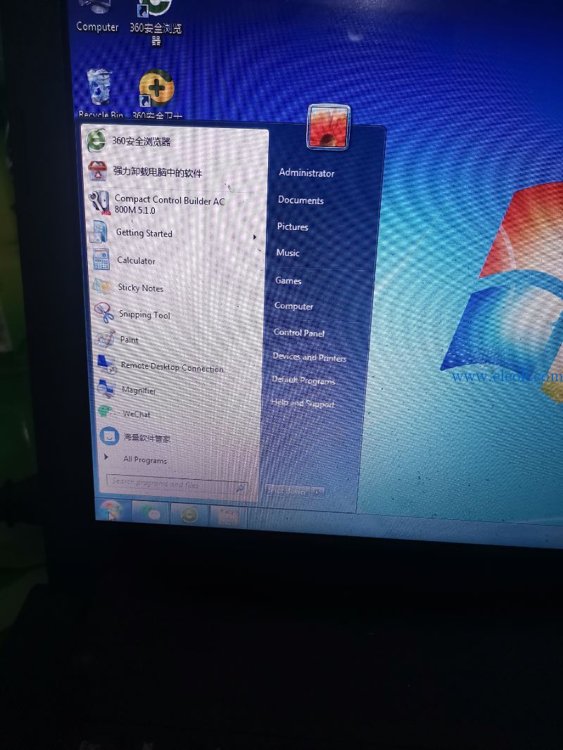

 楼主| chibang04 发表于 2021-9-6 19:46:51 | 显示全部楼层
800m也是英文
这里也是英文
这里也是英文
 楼主| chibang04 发表于 2021-9-7 19:38:09 | 显示全部楼层
山海致远 发表于 2021-9-1 03:55
把程序发生来,帮你看看
你看看这个,就是我说的那个问题
