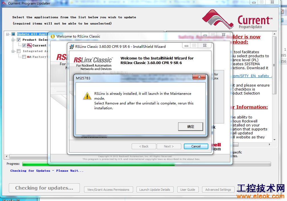

新手请教rslinx 已经安装,但不能使用,如图。请指点。谢谢

卸载重新安装rslinx。再次安装时候注意不要更改rslinx的默认安装路径
山海致远 发表于 2013-9-9 16:45:49 | 显示全部楼层
再就是检查一下授权呀
oscarjia 发表于 2013-9-11 00:55:52 | 显示全部楼层
你图上显示的意思是Rslinx已经装过了,你现在又要再装一遍?
提示你卸载之后再装

1.关于rslinx软件的安装需要提示一下,首先有无KEY时,如上你装的是class版的,如果没有key,那么安装时会是lite版,很多class的功能不能用,但是rslinx运行都没有问题,所以跟有没有key没有关系。
2.rslinx安装时一定把查毒软件、360安全卫士等关闭,安装其他RA的软件时也要注意,否则就要手动处理安装痕迹了。
3.如果这些都作了,还是不行,没有办法重新装系统,记住RA的软件一定要先装Rslinx软件,如果此软件运行没有问题,再安装其他RA的软件,否则其他软件安装就没有意义了。
希望对你有帮助。
dj1178 发表于 2013-11-12 22:17:48 | 显示全部楼层
请将rslinx所有的安装全部删除尤其是注册表,然后再安装
该警告是说,你已经安装了,现在只可以执行维修模式
