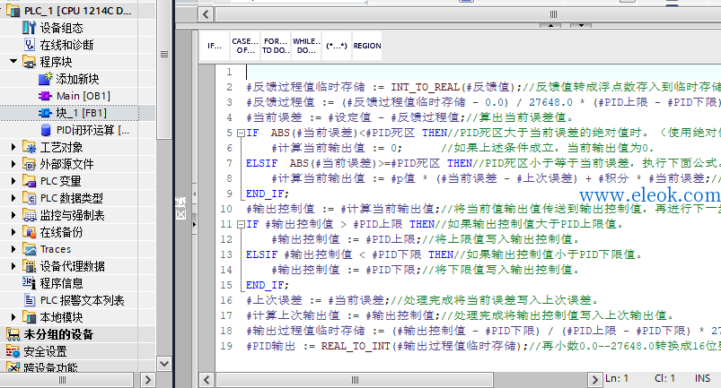

S7-1200  PID闭环运算SCL编写 ,不使用PID指令,自己编写算法。 博途V14  SP1可打开程序  带注释
