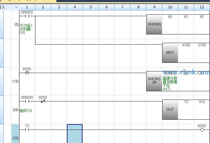

1:FX5U属于Q系列三菱可编程控制器,所以在选择通讯口时要在IQ系列中查找型号。(选择FX系列的5U能通讯上,但是会出现数字显示错误同时显示框闪烁)
2:X0要成为高速计数口,要在FX5U系统参数中进行参数设置,设置完成后点击“检查”按钮看是否有错误,无错误再点“应用按钮”
3:和三菱触摸屏进行以太网通讯,要在触摸屏的设置窗口设置与之进行通讯设备的IP地址,这样才能成功通讯。(5U的通讯窗口在参数——FX5UCPU——模块参数——以太网端口)
