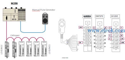

在日常应用中有时候会用到手摇轮功能,但是SoMachine软件中并没有自带的功能块来实现该功能,下面这个是一个自定义的功能块,可以实现手摇轮的功能。

手轮全称手动脉冲发生器,又称光电编码器。主要用于机床设备,印刷机械,纺织机械,包装机械,医疗器械,石油石化设备等等,如机床中常用于设备的调试对刀操作,通过轴向选择开关来选择对应的轴和方向,通过倍频开关进行频率的改变( X1、X10、 X100、 X1000)即改变工作单位的运动速度,当手轮转动时产生相应的信号,然后通过系统选定坐标并坐标进行定位。
控制要求:教导式机械工作原点设定,分辨率切换,通过功能块自带的电子齿轮功能,经过简单的调整,即可实现直接的机械位置坐标转换,通过使能,可以拥有如同外部急停按钮一样的功能
适用范围:
当使用手轮时系统架构中选择控制器是施耐德M258,M241 系列控制器时,可以使用本功能块
基于 Somachine 平台,通过利用 SE 控制器的编码器功能,将手轮转动时的编码器数值进行计算,转化为运动机构的移动目标值,从而控制伺服快速跟随至目标位置,达到用手轮进行定位的功能
