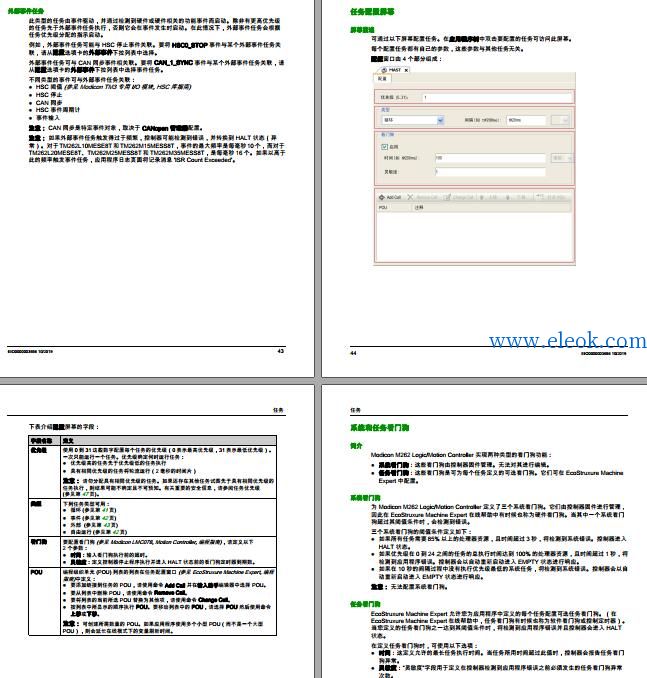

第7章 任务. . . . . . . . . . . . . . . . . . . . . . . . . . . . . . . . . . . . . . . . . 39
最大任务数. . . . . . . . . . . . . . . . . . . . . . . . . . . . . . . . . . . . . . . . . . . . . . 40
任务类型 . . . . . . . . . . . . . . . . . . . . . . . . . . . . . . . . . . . . . . . . . . . . . . . 41
任务配置屏幕 . . . . . . . . . . . . . . . . . . . . . . . . . . . . . . . . . . . . . . . . . . . . 44
系统和任务看门狗 . . . . . . . . . . . . . . . . . . . . . . . . . . . . . . . . . . . . . . . . 46
任务优先级. . . . . . . . . . . . . . . . . . . . . . . . . . . . . . . . . . . . . . . . . . . . . . 47
缺省任务配置 . . . . . . . . . . . . . . . . . . . . . . . . . . . . . . . . . . . . . . . . . . . . 49
