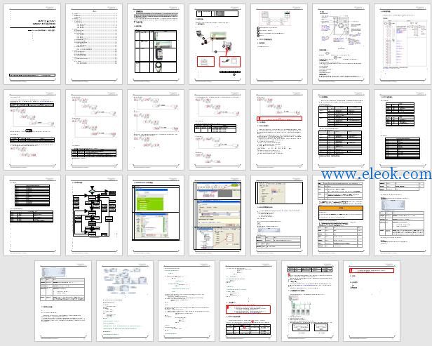

实验简介
PLC通过modbus监控变频器的运行是工业中较常见的应用,本文以施耐德M218 PLC与ATV312变频器为例,简要介绍PLC与变频器之间modbus串行通讯的过程,包括硬件接线、变频器参数设置、硬软件组态、上电调试等,实现在PLC上远程控制ATV312变频器的故障初始化,启动/停止,正转/反转,频率给定等。
文档下载:
M218与ATV312的Modbus串行通讯(Modbus控制命令给定速度).zip (5 MB, 售价: 10 E币)
1. 实验简介        3
2. 实验环境        3
2.1硬件环境        3
2.2软件环境        4
3.硬件连接        4
4.ATV312变频器设置        4
4.1操作说明        6
4.2主要参数设置        7
4.2.1 恢复出厂设置        8
4.2.2 电机参数        9
4.2.3 控制方式        10
4.2.4 通讯参数        12
5.PLC编程        13
5.1 Modbus协议简介        13
5.2 交换数据表        14
5.3 ATV312参数说明        15
5.3.1 读写变量        15
5.3.2 状态字        15
5.3.3 控制字        16
5.3.4 特殊DRIVECOM参数        16
5.4 DRIVECOM流程        17
5.5 M218Soft软件的配置        18
5.6 M218软件编程语句介绍        19
5.6.1 EXCHx指令        20
5.6.2 %MSGx功能块        20
5.7 程序的分步讲解        21
5.7.1 一台PLC与一台变频器通讯        21
5.7.2 一台PLC与多台变频器通讯        23
6.实验调试        26
6.1 计算机和PLC连接        26
6.2 交换数据表对照        26
6.3 动态变量表的读和写        27
6.4 ATV312常见通讯故障        28
7.系统扩展        28
7.1 分配器模块和RJ45连接器        28
8.附件        29
8.1 参考程序        29
8.1.1 Port2口做通讯        29
8.1.2 Port1口做通讯        30
