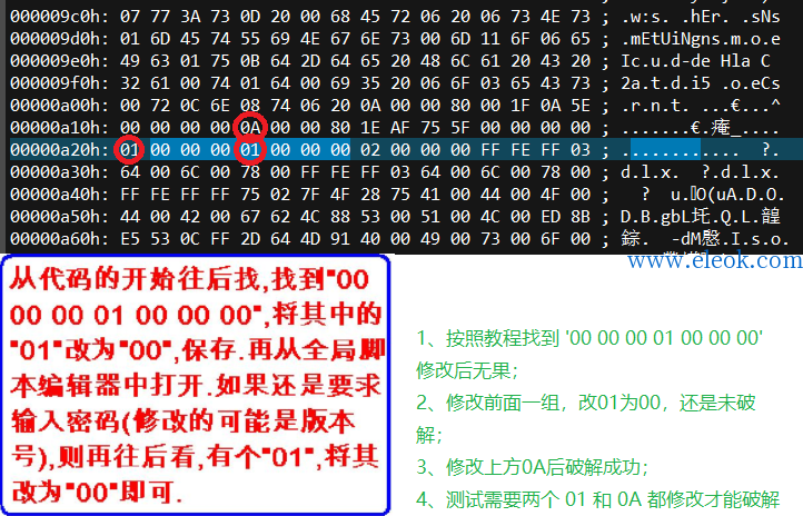

WinCC7.5最新vbs脚本解密方法
logan.wang 发表于 2022-2-24 12:31:21 | 显示全部楼层 |阅读模式
您也可以试一下wincc vbs脚本密码直解程序
https://www.eleok.com/thread-119477-1-1.html
vbs解密方法
vbs解密方法
评分
1
查看全部评分
 楼主| logan.wang 发表于 2022-2-28 14:20:31 | 显示全部楼层
这是全网唯一WinCC7.5正确解密的方法
