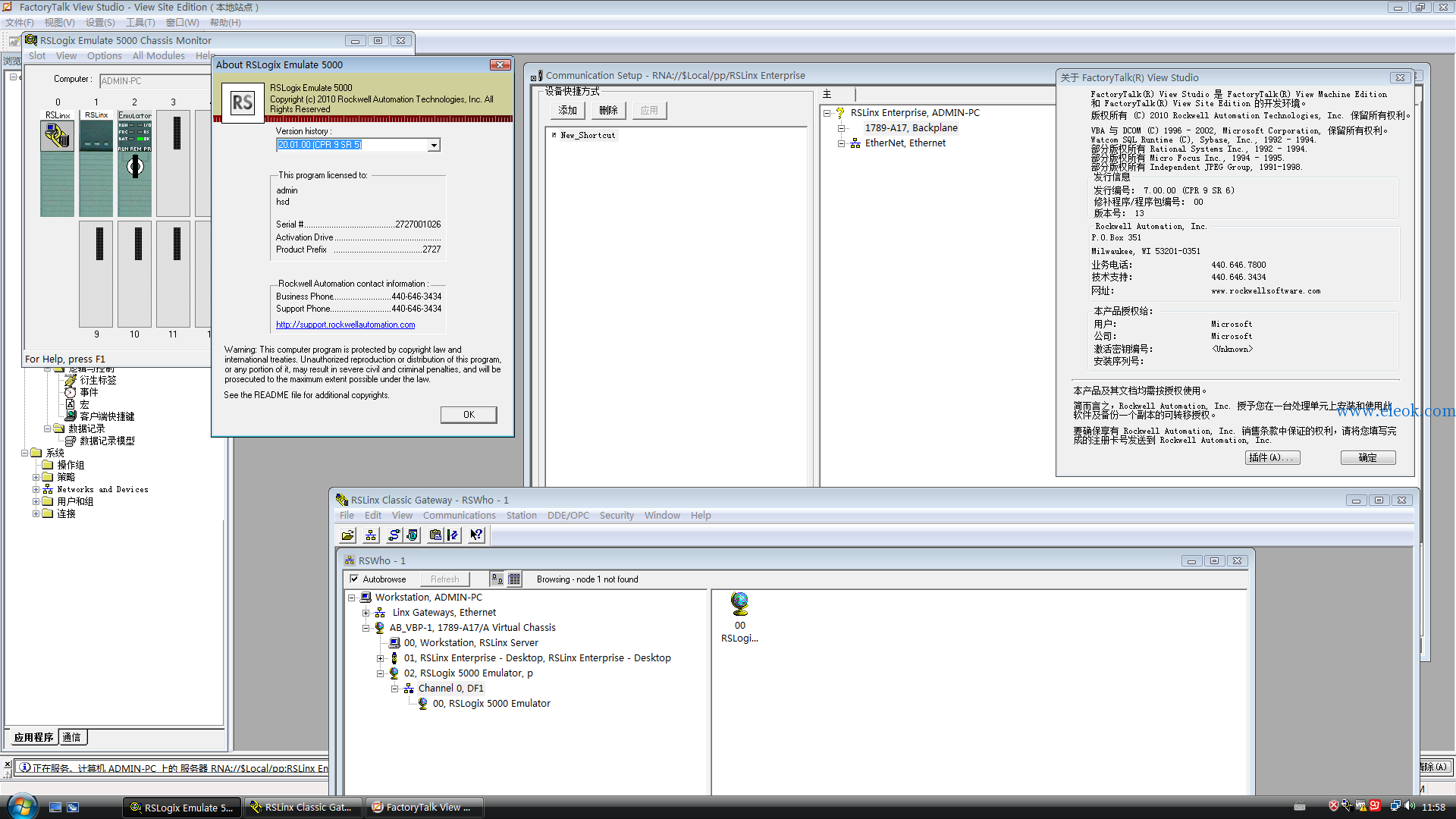

求助:请问FTVIEW7.0中文为什么扫不到仿真器
g58877 发表于 2022-2-27 12:17:55 | 显示全部楼层 |阅读模式
软件信息截图

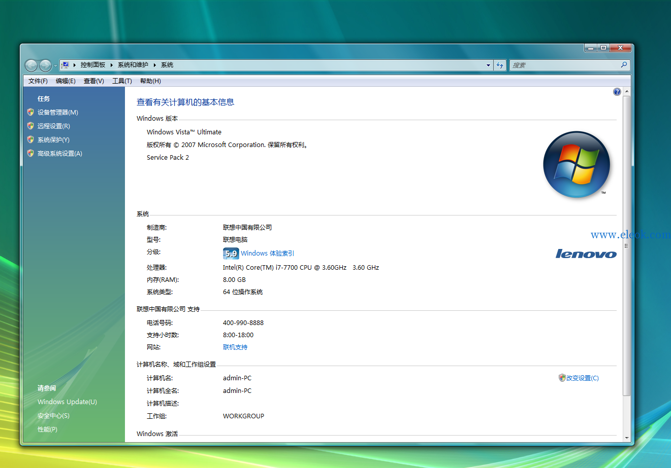

系统信息截图
jhjy 发表于 2022-3-18 20:54:45 | 显示全部楼层
(1)FT VIEW 里shortcut 需指向 emulator.
(2) 在1789 A17 BACKPLANE 下 可新建 logix emulator v20
(3) 需要确保 emulator 运行正常,能与logix designer 正常通讯
另外 工控环境建议改为WIN7 PRO, 或者换成win10 ltsc 64bit
