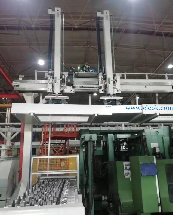

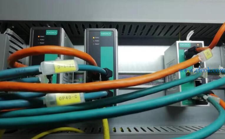

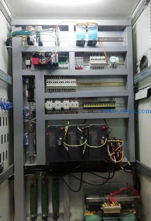

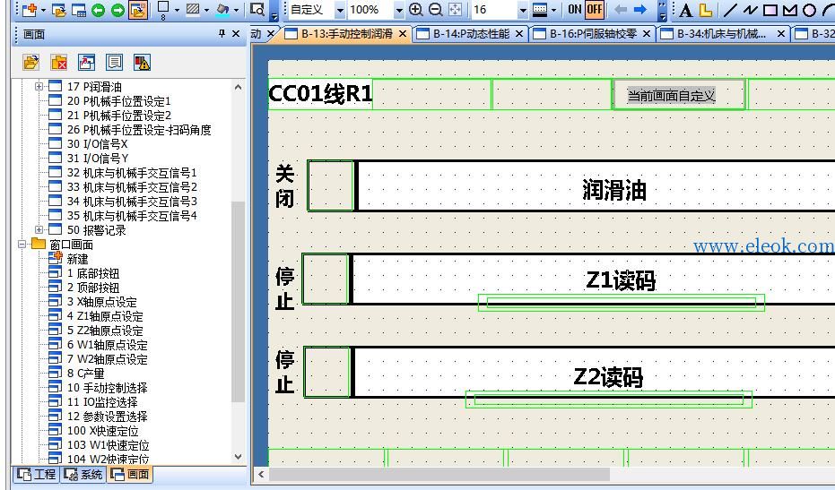

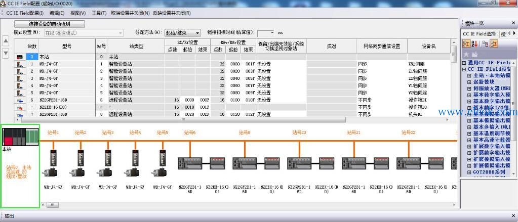

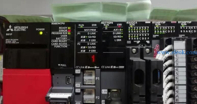

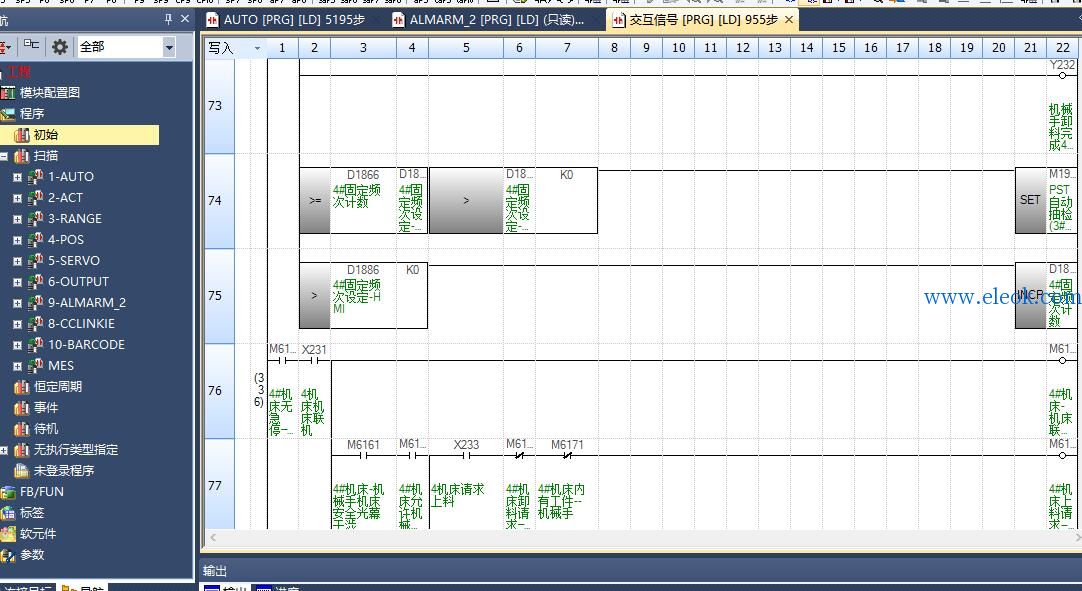

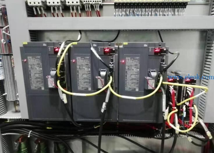

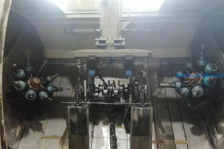

CC-Link IE FIeld(RD77GF8)控制MR-J4-700GF伺服,附程序,触摸屏及应用讲解现场图片
RD77配置: Devicelist_RD77.rar (503.77 KB)
