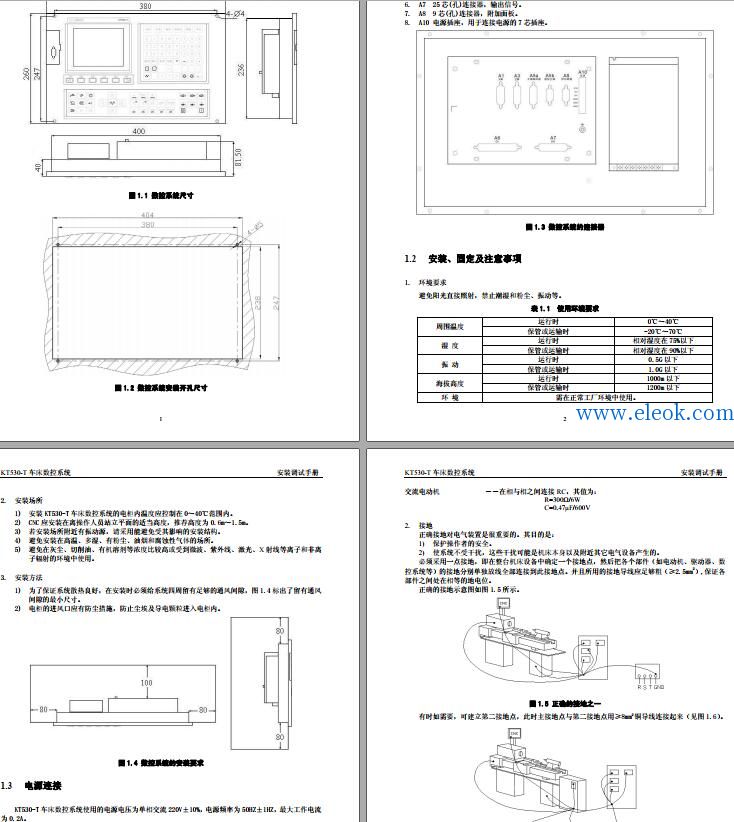

[文档] 开通数控KT530-T车床数控系统安装调试手册
dami 发表于 2022-9-14 01:05:46 | 显示全部楼层 |阅读模式
完整文件下载:
开通数控KT530-T车床数控系统安装调试手册(V1.7).pdf (1.15 MB, 售价: 3 E币)
目 录
第一章 安 装 ............................................................................................................................................... 1
1.1 结构 .................................................................................................................................................................. 1
1.2 安装、固定及注意事项 .................................................................................................................................. 2
1.3 电源连接 .......................................................................................................................................................... 3
1.4 接口 .................................................................................................................................................................. 3
1.4.1 电气安装中的注意事项 ............................................................................................................................... 3
1.4.2 信号输出接口 ............................................................................................................................................... 4
1.4.3 信号输入接口 ............................................................................................................................................... 5
1.4.4 连接器 A1( X 轴)、 A3( Z 轴) ............................................................................................................. 7
1.4.5 连接器 A5a(主轴编码器) ........................................................................................................................ 7
1.4.6 连接器 A5b(模拟主轴) ........................................................................................................................... 8
1.4.7 连接器 A8(附加面板) ............................................................................................................................. 8
1.4.8 电源插座 A10 与开关电源信号................................................................................................................... 8
1.4.9 RS232C 接口................................................................................................................................................. 9
第二章 调 试 ............................................................................................................................................. 10
2.1 一般注意事项 ................................................................................................................................................ 10
2.2 进入参数方式 ................................................................................................................................................ 10
2.3 CNC 的自诊断 ................................................................................................................................................11
2.3.1 系统测试 ..................................................................................................................................................... 11
2.3.2 输入信号测试 ............................................................................................................................................. 11
2.3.3 输出信号测试 ............................................................................................................................................. 12
2.3.4 系统版本的查询 ......................................................................................................................................... 12
2.4 系统参数的设置 ............................................................................................................................................ 12
2.4.1 参数内存的锁定/解锁 ................................................................................................................................ 13
2.4.2 推荐输入系统参数的步骤 ......................................................................................................................... 13
2.4.3 设置参数 ..................................................................................................................................................... 13
2.4.4 系统参数的意义 ......................................................................................................................................... 14
2.4.4.1 通用参数 .................................................................................................................................................. 14
2.4.4.2 X 轴参数 .................................................................................................................................................. 14
2.4.4.3 Z 轴参数................................................................................................................................................... 15
2.4.4.4 手轮参数 .................................................................................................................................................. 15
2.4.4.5 位参数 ...................................................................................................................................................... 16
2.4.4.6 其他参数 .................................................................................................................................................. 21

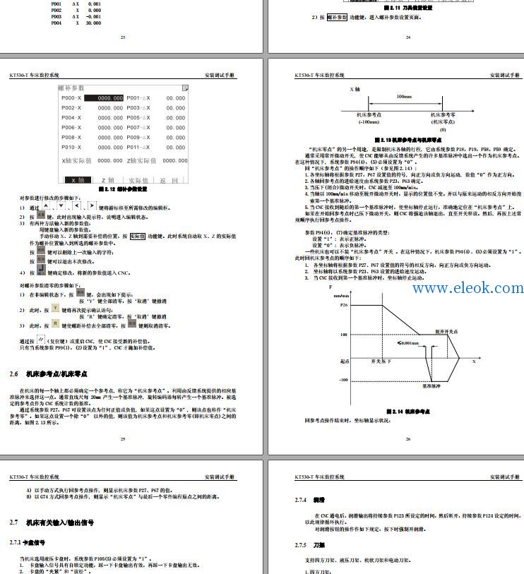

2.5 螺距误差补偿 ................................................................................................................................................ 23
2.5.1 螺补参数设置步骤 ..................................................................................................................................... 24
2.6 机床参考点/机床零点 ................................................................................................................................... 25
2.7 机床有关输入/输出信号 ............................................................................................................................... 27
2.7.1 卡盘信号 ..................................................................................................................................................... 27
2.7.2 尾架信号 ..................................................................................................................................................... 27
2.7.3 门开关保护功能 ......................................................................................................................................... 27
2.7.4 润滑 ............................................................................................................................................................. 28
2.7.5 刀架 ............................................................................................................................................................. 28
2.8 出错代码 ........................................................................................................................................................ 30
第三章 选 件 ............................................................................................................................................. 34
3.1 附加面板 ........................................................................................................................................................ 34
3.2 I/O 转接板...................................................................................................................................................... 35
3.2.1 特点及注意事项 ......................................................................................................................................... 36
3.2.2 接口电路 ..................................................................................................................................................... 36
3.2.3 KT530-RL1 数控系统转接板接插件信号................................................................................................. 37
3.2.4 电子齿轮比参数设置 ................................................................................................................................. 42
3.3 电缆 ................................................................................................................................................................ 42
附录: KT530-T 系统参数索引 ........................................................................................................................... 45
KT530-T 车床数控系统与 KT270-EX/FX 伺服驱动接线图 ................................................................. 47
KT530-T 车床数控系统与三菱 MR-J2X-XXX 驱动器的接线图.......................................................... 48
(KT530-T)+(KT530-RL1)+(KT270-EX/FX)系统连接图 ........................................................................ 49
(KT530-T)+(KT530-RL1)+(MR-J2X)系统连接图 .................................................................................. 50
