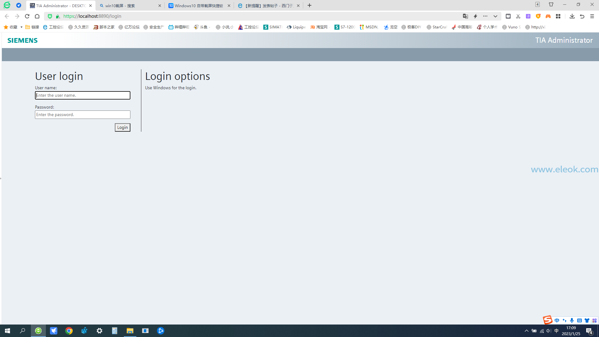

TIA Portal V18 的TIA Administrator V2初始账号密码是多少
helialpha 发表于 2023-1-25 17:10:57 | 显示全部楼层 |阅读模式
更新TIA V18需要输入账号密码,不知道是什么
mxh251007 发表于 2023-8-16 10:27:56 | 显示全部楼层
这个账号密码是你电脑登录的账号密码,如果电脑开机没有密码,是需要设置密码后才可以用的。
登录成功之后,可以升级或下载软件等
