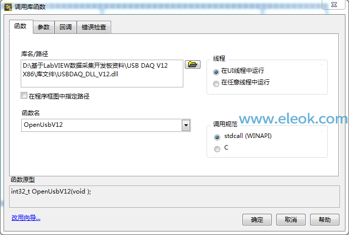

2、板卡连接电脑后,在Labview中正确搭建板卡函数,运用结构、数值编程控制一盏LED灯。3、在熟悉我们的板卡编程思路后,拔高编程水平,实现LED跑马灯效果。三、实验步骤:1、采集板上OUT1连接功能板LED区任一②端;GND连接③端,板卡上电。2、打开Labview,文件-新建vi,调用提供的接口函数。点击‘窗口’-‘显示程序框图’,在程序框图面板右键,‘互联接口’-‘库与可执行程序’-‘调用库函数节点’,双击库函数节点,填写USBDAQ_DLL_V12.DLL文件路径,调用函数名,如图,
我们依次调用‘OpenUsbV12’、‘DoSetV12’、‘CloseUsbV12’这三个函数,然后在它的‘参数’一栏,按照使用手册对这个参数的数据类型进行设置,确认。这时,在程序面板上就出现了需要的三个函数(为了看清函数名,可右击函数-‘名称格式’-‘名称’选项),如图,

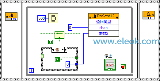

4、这盏LED闪烁亮灭的效果就是让它不停的隔一段时间切换一次输出状态,我们调用条件结构,赋值0和1,通过反馈节点赋值(右键-布尔-真假常量)每隔500ms定时,判断一次输出状态,如图

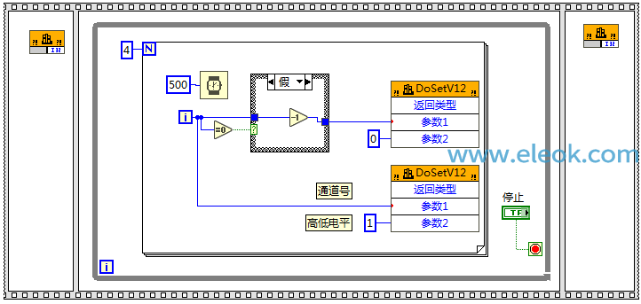

5、采集板上OUT1-4连接功能板LED区②端;GND连接③端。让一盏灯循环亮起,其它灯熄灭,就像一盏灯在跑动。在while循环运行里,加for循环,赋循环次数4,计数端赋值给DoSetV12通道号,用两个DoSetV12函数实现亮上一盏,灭下一盏,然后处理判断首尾,就完成了跑马灯效果,如图
