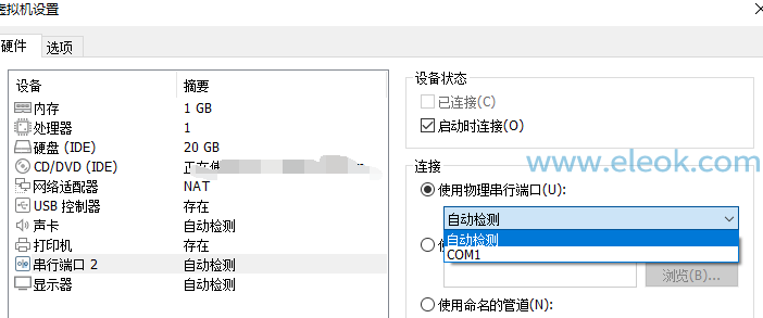

潇湘雨 发表于 2023-12-23 21:32:30 | 显示全部楼层
osice20 发表于 2023-12-23 20:47
你说的这两个软件找不到,您这边有吗?我下载的porworx32是装在虚拟机里的,WIN732位,xp 都试过了,就是连 ...
porworx32好像也支持612cpu 你看看是不是虚拟机串口设置问题。你先找个其他的串口通信软件 比如串口助手之类的测试一下你虚拟机里的串口设置的是否有效能跟其他电脑通信不

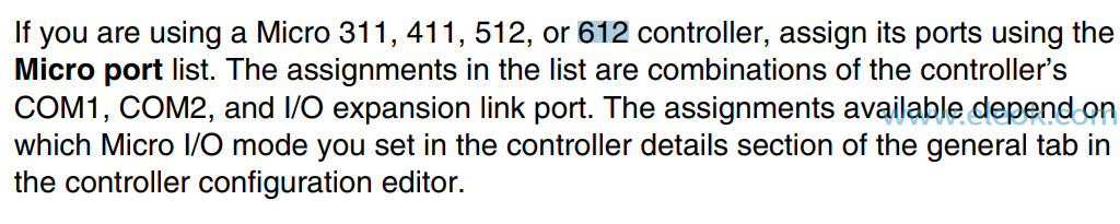

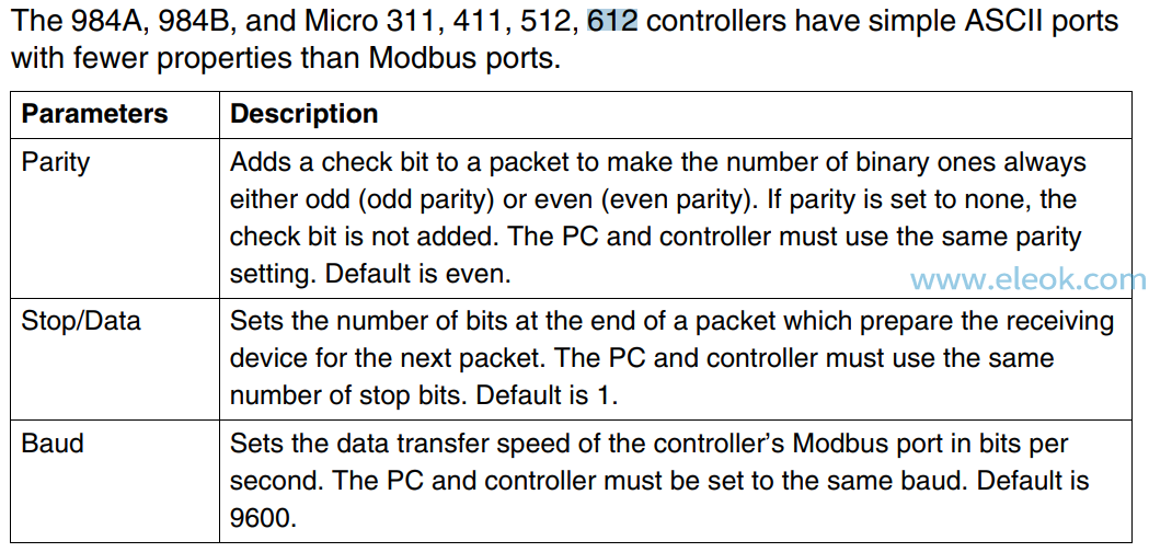

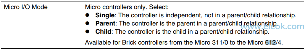

 楼主| osice20 发表于 2023-12-23 22:25:02 | 显示全部楼层
我想问题应该在micro port上,但我不知道怎么解决,这个最后一段话我也研究过,但无解,望解疑,
