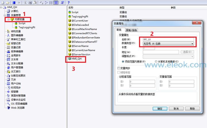

第一步:新建一个内部变量“HMI_QH”,用于画面切换的主要变量,数据类型选择“无符号16位数”,如下图:
