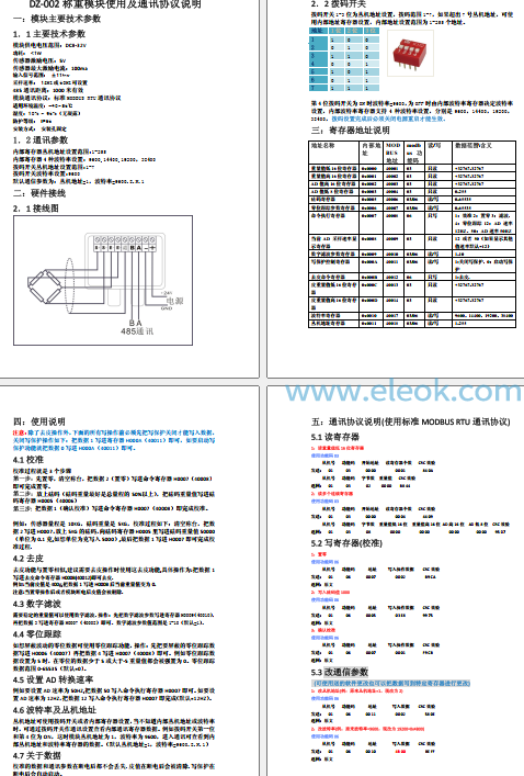

[PLC] DZ-002 称重模块使用及通讯协议说明
emx 发表于 2024-1-19 15:34:27 | 显示全部楼层 |阅读模式
一:模块主要技术参数
1. 1 主要技术参数
模块供电电压范围: DC8-32V
功耗: <1W
传感器激励电压: 5V
传感器最大激励电流: 100ma
输入信号范围: ±11mv
采样速率: 12HZ 或 50HZ 可设置
485 通讯距离: 1000 米有效
模块通讯协议:标准 MODBUS RTU 通讯协议
适用环境温度: -40~85℃
湿度: 10% ~ 95%(无凝露)
防护等级: IP65
安装方式: 安装孔固定
