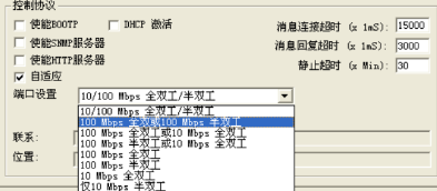

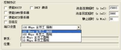

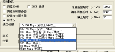

现象1:[拓扑链路:ABplc505<--->WinCC7.5]
WINCC7.5显示ABplc505数据通讯掉线在AB通道1网络端口配置10M时经常掉线、配置100M\全双工强制时偶尔掉、但显示正常,系统运行几个月能用;最近一次系统掉电程序丢失重刷ABplc,PLC端口配置全双工100M及WinCC都是原程序, 但在WinCC上一点击动作按钮或登录账号等操作不能正常控制设备,但是AB的Panelview1250屏可控制设备没问题。

2.WinCC和ABplc505是否兼容?网速匹配哪种更合理?如图1、2、3
