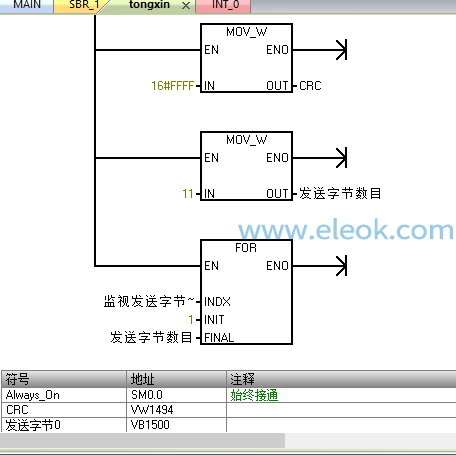

西门子S7-200 Smart的CRC-16效验程序
emx 发表于 2024-1-28 17:05:07 | 显示全部楼层 |阅读模式
crc-16 效验 smart s7200.zip (8.73 KB)
crc程序在tongxin(SBR2)中
计算方法一般都是:
(1)、预置1个16位的寄存器为十六进制FFFF(即全为1),称此寄存器为CRC寄存器;
(2)、把第一个8位二进制数据(既通讯信息帧的第一个字节)与16位的CRC寄存器的低8位相异或,把结果放于CRC寄存器,高八位数据不变;
(3)、把CRC寄存器的内容右移一位(朝低位)用0填补最高位,并检查右移后的移出位;
(4)、如果移出位为0:重复第3步(再次右移一位);如果移出位为1,CRC寄存器与多项式A001(1010 0000 0000 0001)进行异或;
(5)、重复步骤3和4,直到右移8次,这样整个8位数据全部进行了处理;
(6)、重复步骤2到步骤5,进行通讯信息帧下一个字节的处理;
(7)、将该通讯信息帧所有字节按上述步骤计算完成后,得到的16位CRC寄存器的高、低字节进行交换;
(8)、最后得到的CRC寄存器内容即为:CRC码。
