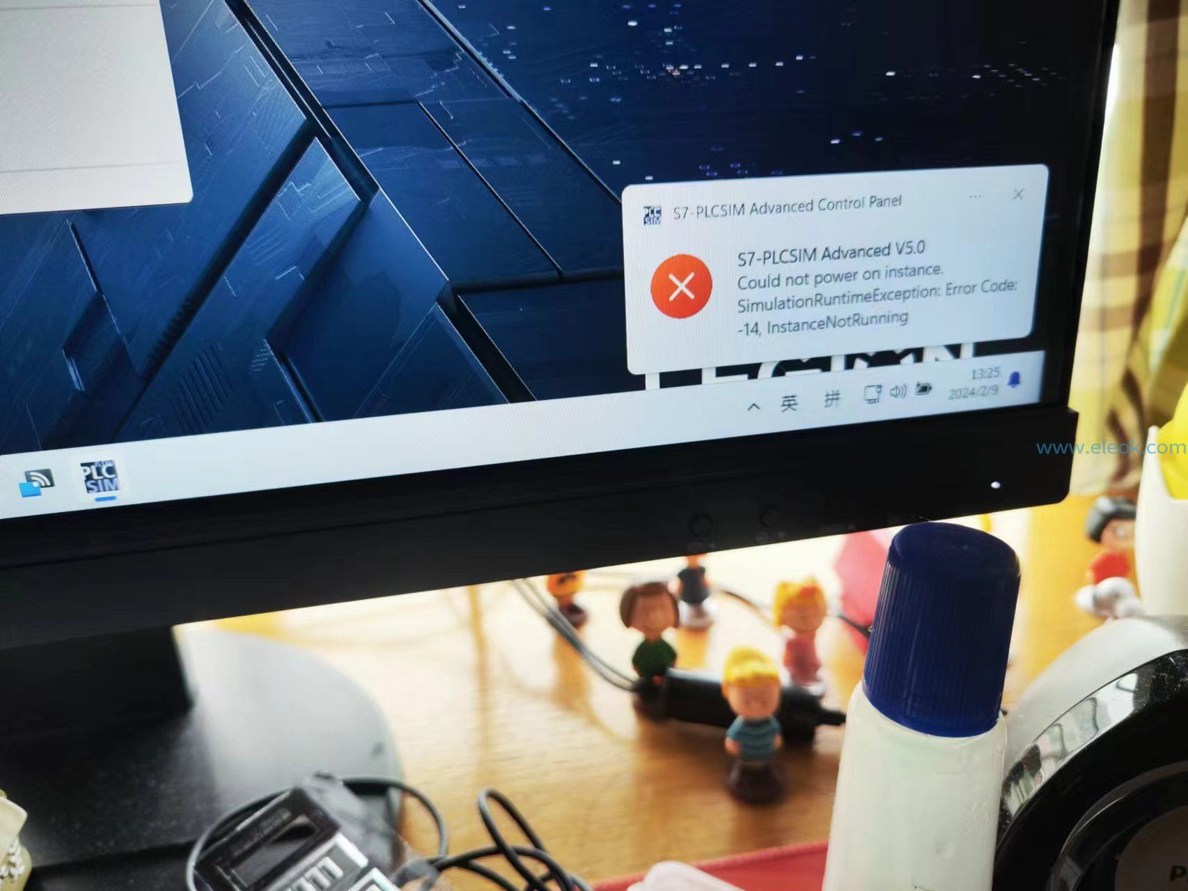

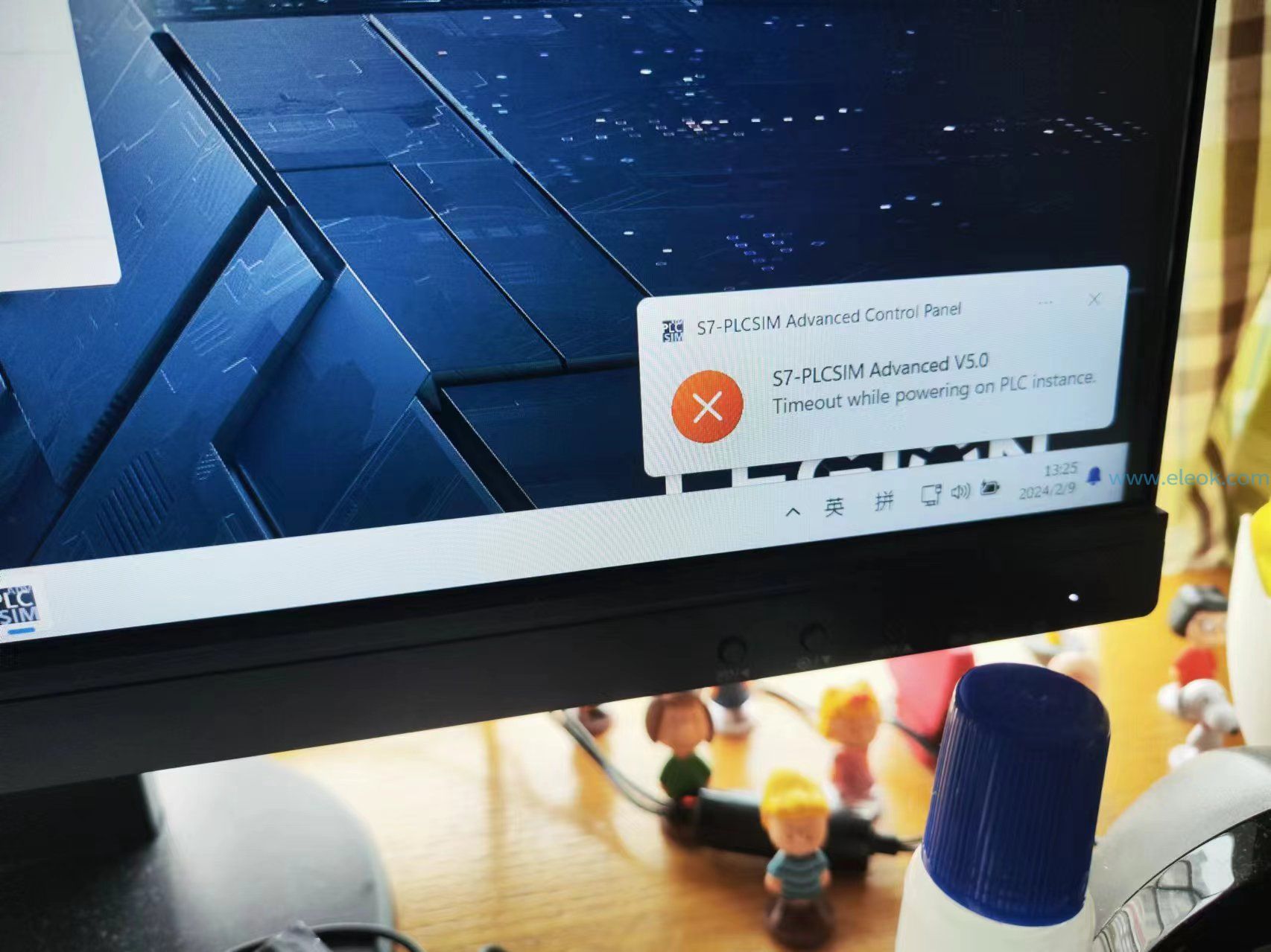

1610552198 发表于 2024-2-12 21:43:19 | 显示全部楼层 |阅读模式
提示说-14,已经按照全网的办法解决了一遍,删除授权重新授权也不行,配置网络和pgpc也不行,重新安装也不行,没招了,求救🆘
山海致远 发表于 2024-2-13 00:25:48 | 显示全部楼层
你这是win11系统,建议安装up2 改善了对win11的兼容性。
https://support.industry.siemens.com/cs/document/109823215/simatic-s7-plcsim-advanced-v5-0-update-2
再就是排查一下是不是安装过程中,是否被电脑内的安全软件给拦截了部分组件的安装,导致出问题。比如win11内置的安全软件。
