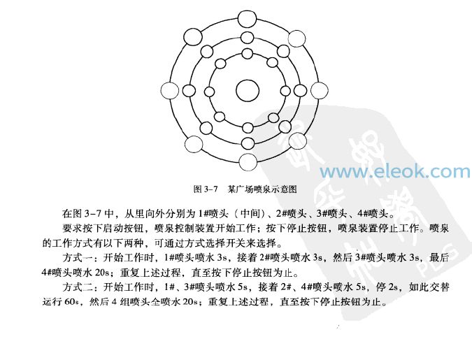

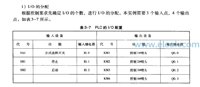

要求:按下启动按钮,喷泉控制装置开始工作;按下停止按钮,喷泉装置停止工作。喷泉的工作方式有以下两种,可通过方式选择开关来选择:方式一:开始工作时,1#喷头喷水3s,接着2#喷头喷水3s,然后3#喷头喷水3s,最后4#喷头喷水20s,重复上述过程,直至按下停止按钮为止。方式二:开始工作时,1#、3#喷头喷水5s,接着2#、4#喷头喷水5s,停2s,如此交替运行60s,然后4组喷头全喷水20s,重复上述过程,直至按下停止按钮为止.

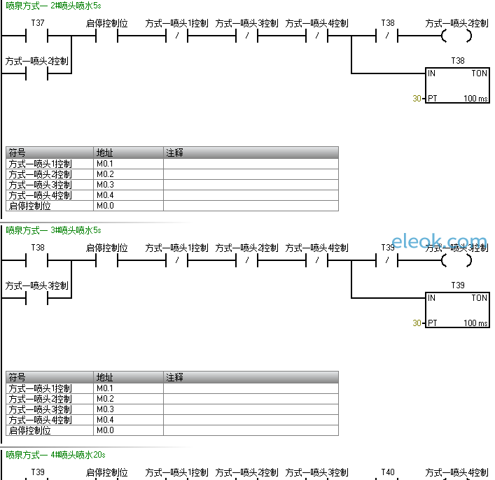

部分程序内容截图:
