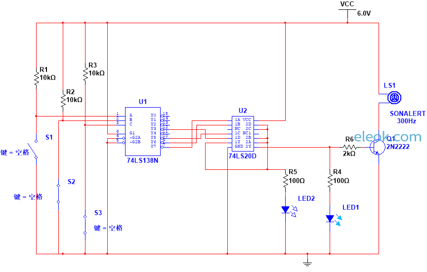

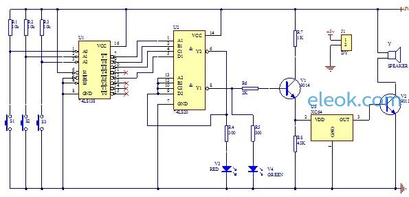

利用74LS138、74LS20设计三人表决电路,通过网络找到的电路图如下:因XC64是一种音乐芯片,通过multisim仿真比较困难,,2Y输出连接错误。后来改为如图的电路仿真图,仿真成功。
