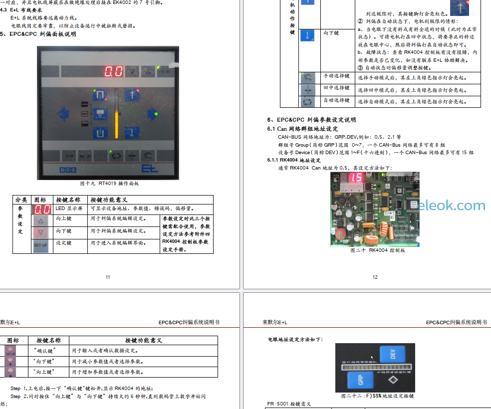

[其他] E+L EPC&CPC纠偏系统说明书 中文版 操作说明书+简易故障排除
tubage 发表于 2025-1-26 02:08:36 | 显示全部楼层 |阅读模式
文档下载:

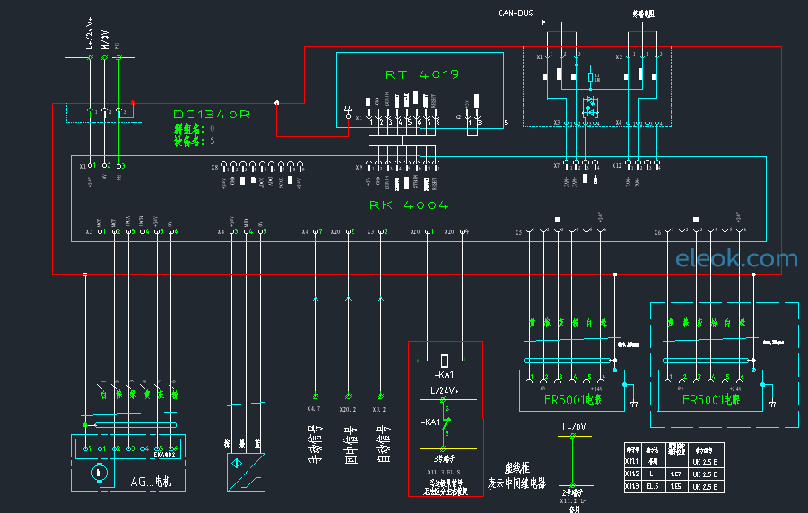

参考CAD图纸(DWG格式)
SVS纠偏区块图.zip (136.15 KB, 售价: 5 E币)
SVS纠偏原理图.zip (280.96 KB, 售价: 5 E币)
1、 EPC&CPC 纠偏系统总体说明.............................................................................
2、 EPC&CPC 纠偏系统所需零件说明 ......................................................................
3、 EPC&CPC 纠偏系统机械安装说明 ......................................................................
3.1 控制器的安装.............................................................................................
3.2 电眼的安装................................................................................................
3.2.1 通过 EPC 纠偏应用场合确认电眼安装位置 .................................................
3.2.2 电眼的安装要求 ..................................................................................
3.3 电机的安装 .............................................................................................
3.3.1 确定电机型号......................................................................................
3.3.2 确定电机机械中心 ...............................................................................
3.3.3 调整电机机械中心 ...............................................................................
3.3.4 安装电机 ...........................................................................................
3.4 接近开关的安装 .......................................................................................
3.4.1 接近开关感应片...................................................................................
3.4.2 接近开关安装位置 ...............................................................................
四、 EPC&CPC 纠偏系统配线说明 ..........................................................................
4.1 确认纠偏电压 ............................................................................................
4.2 电机线布线要求 .........................................................................................
4.3 E+L 布线要求 ...........................................................................................
5、 EPC&CPC 纠偏面板说明..................................................................................
6、 EPC&CPC 纠偏系统参数设定...........................................................................
6.1 CAN 网络群组地址设定 ...............................................................................
6.1.1 RK4004 地址设定 ...............................................................................
6.1.2 FR5001 电眼地址设定 .........................................................................
6.2 RK4004 参数设定......................................................................................
7、 EPC&CPC 纠偏系统试车.................................................................................
2
8、 EPC&CPC 纠偏系统维护及故障说明 ..................................................................
8.1 EPC 纠偏系统日常维护 ...............................................................................
8.2 通过 RK4004 错误码信息来解决故障 ..............................................................
8.3 通过 FR5001 电眼错误码信息来解决故障 .........................................................
8.4 纠偏电机的初始化调整.........................................................................…....
9、附件............................................................................................................
附件一、电机尺寸图
附件二、电机参数值
附件三、 EPC&CPC 标准接线图纸
附件四、 RK4004 控制板参数设定手册
文档部分内容截图:
DWG格式CAD图纸预览:
