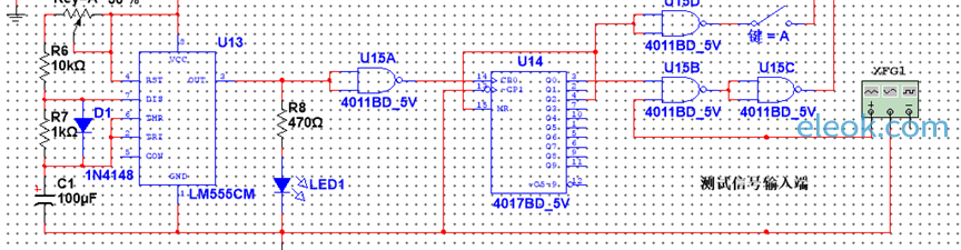

3.1 时基电路
时基电路的功能是产生一个高电平持续时间为1S的信号送到计数电路以及一个周期为1S的信号送到逻辑控制电路。它由555单稳态电路组成。555芯片内部的三个5K电阻将5V直流电源电压,其中2/3(约3.3V)供给比较器CMP1的同相端,1/3(约1.6V)供给比较器CMP2的反相端。比较器CMP1的反相端经过电容C1接地,在电路刚刚上电时,由于电容C1两
端的电压不能突变,反相端的电压比同相端低,因此比较器CMP1输出高电平H(由于RS触发器是数字逻辑,因此后级电路按高电平H与低电平L来区别)。而对于比较器CMP2,同相端默认电平是高电平(负脉冲触发),比反相端电压1.6V高,因此,比较器CMP2输出也为高电平H。
由于R=H,S=H,RS触发器处于状态保持,我们假设555定时芯片处于复位状态,此时触发器输出为高电平H(也可以是低电平,最后的结果是一样的),经过一个反相器NOT后,则电路输出为低电平L。
在单稳态工作模式下,555定时器作为单次触发脉冲发生器工作。当触发输入电压降至VCC的1/3时开始输出脉冲。输出的脉宽取决于由定时电阻与电容组成的RC网络的时间常数。当电容电压升至VCC的2/3时输出脉冲停止。根据实际需要可通过改变RC网络的时间常数来调节脉宽。
出脉宽t,即电容电压充至VCC的2/3所需要的时间由下式给出:
t= RC 1n(3) ≈1.1RC
图1  时基电路图
