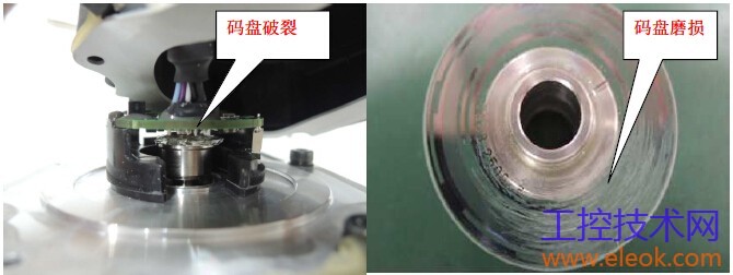

一. 故障现象
因不当装卸、受力导致编码器码盘破裂、磨损
二.损坏原因
1. 由于电机轴受异常外力作用,导致编码器码盘随轴位移,与受光镜面摩擦磨损甚至破碎
2.电机安装或运输过程中,摔落、撞击等原因,导致电机径向受力,使得编码器码盘与受光镜面接触磨损甚至破碎

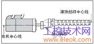

3.由于机械负载安装同心度不足等情况,等同于施加了超过规定值的轴向负载,导致轴承异常受力,码盘错位,磨损甚至破裂。
