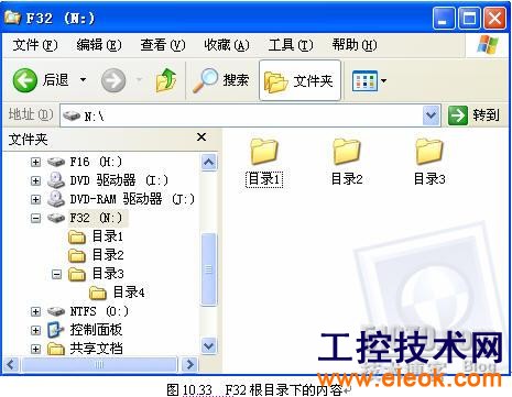

首先将虚拟磁盘文件加载为虚拟盘后,向F32分区中拷入一些文件和目录(也可以直接在其中建立一些目录和文件),以营造数据存储环境。为了便于讲述,我们在其中建立三个目录并分别命名为“目录1”、“目录2”、“目录3”(见图10.33),每个目录下都有一个文件或目录。

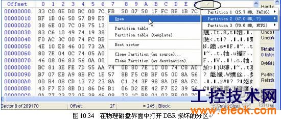

这时候,在Winhex中的逻辑磁盘内选择该分区也无法将其打开,Winhex会提示没有找到可识别的文件系统。这是因为使用Winhex直接打开一个文件系统分区时,也是通过调用DBR中的参数对文件系统中的内容进行解释,DBR损坏后当然也就无法打开了。所以,我们应该选择打开物理磁盘,然后在打开的物理磁盘界面中单击 按钮选择该分区将其打开。如图10.34所示。
在物理磁盘界面中之所以能够打开DBR已经损坏的分区,是因为这时候Winhex并不是使用该分区的文件系统参数对分区内的数据进行解释,而只是利用分区表对该分区的起始位置及大小描述将其空间呈现给我们而已。

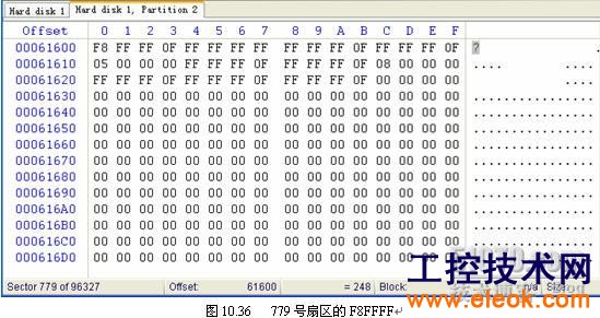

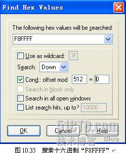

步骤1  通过搜索十六进制字节“F8FFFF”寻找FAT表。搜索位于某个扇区偏移0字节处的“F8FFFF”是为了尝试寻找FAT表,如果能找到FAT表,说明原来的文件系统是FAT系列文件系统,然后根据FAT表的特征值进而判断是哪一种FAT类型。这也是我们不建议直接搜索“F8FFFF0F”的原因,因为目前没有确定该分区就是一个FAT32分区,如果是一个FAT16分区的话,它的FAT表起始处就会是“F8FFFFFF”,所以搜索它们的共性更容易搜索到目标。搜索十六进制“F8FFFF”时,设置如图10.35所示。
很快,在779号扇区找到一个“F8FFFF”,如图10.36所示。
可以看到,这个扇区的内容是一个FAT32的FAT表,说明原来的文件系统为FAT32。因此,我们下面要做的就是重建它的DBR。

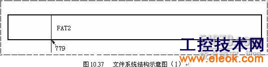

通常FAT1的起始处位于40号扇区以前,而我们搜索到的这个FAT表位置在779号扇区,所以我们应该考虑到它是FAT2,我们按F3键继续向下搜索,没有再次找到该值,说明这确实是FAT2的起始扇区。我们可以画一个简单的示意图。如图10.37所示。

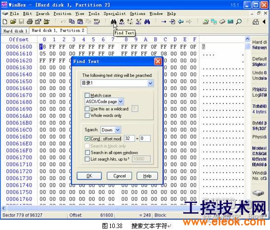

为了向读者介绍如何在Winhex中搜索字符,在此我们使用第四种方法。假定我们知道根目录下有一个目录的名字为“目录1”,在Winhex工具栏中单击搜索文本字符按钮 或选择菜单栏中的Search | Find Text,即可弹出文本搜索设置框。如图10.38所示。
在设置框中进行如下设置:
u  在搜索文本框中输入“目录1”。
u  字符集选择“ASCII/Code page”,这是因为FAT32使用ASCII码存储文本字符。如果在NTFS下,则需要选择“Unicode”。
u  因为我们当前所处的位置是FAT2的起始扇区,要搜索的根目录位于其后,因此在搜索方向中选择“Down”,即向下搜索。
u  每个目录项的大小为32个字节,所以我们只需要位于可以被32整除的偏移处的结果,因此偏移调制设置为“?MOD 32 = 0”。

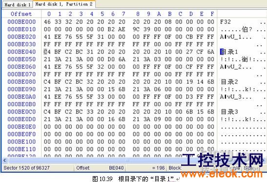

设置完毕后单击OK即开始搜索,最终在1520号扇区找到“目录1”。同时还可以看到了其他两个目录的目录项。也如图10.39所示。

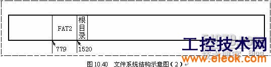

我们将根目录添加进文件系统结构示意图中,如图10.40所示。

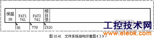

现在,我们可以计算出FAT2的大小为1520 – 779 = 741个扇区。因此,FAT1的起始位置为779 – 741 = 38号扇区,如图10.41所示。
至此,我们已经得到的参数有:保留区为38个扇区;每FAT大小为741个扇区。我们只要再计算出每簇大小扇区数就可以进行文件系统的修复工作了。

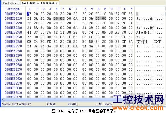

我们知道,为子目录分配的簇空间中,第一个目录项一定是一个“.”目录项,这个目录项用以描述该子目录本身,其中有一个参数描述了它现在所处的扇区的簇号。我们利用两个子目录间的起始扇区号差和它们的簇号差,就可以计算出每个簇的大小扇区数。甚至只需要利用一个子目录和根目录间的扇区号差及簇号差就可以计算得到。

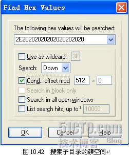

要搜索一个子目录,可以在Winhex中搜索位于扇区起始处的十六进制值“2E20202020202020202020”,这是“.”后面跟随10个空格的十六进制表现形式。其搜索设置框如图10.42所示。
第一个搜索到的子目录起始于1521号扇区,由第一个目录项可以获知该扇区所在的簇号:偏移0x14~0x15为簇号的高二位,偏移0x1A~0x1B处为簇号的低二位,不要忘记,这两个位置的数字本身都是以little-endian顺序存储的,也就是低位在前,高位在后。因此该扇区的簇号为0x00000003,即3号簇。如图10.43所示。
其实,我们现在已经可以利用该子目录的信息和根目录的信息计算出每簇的大小扇区数:根目录的簇号为2,起始扇区为1520;当前子目录的簇号为3,起始扇区为1521,所以:( 1521 – 1520 ) / ( 3 – 2 ) = 1,即每簇大小为1个扇区。

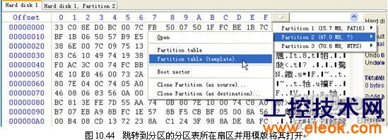

步骤4  从该分区的分区表项中获得其分区前隐含扇区数及分区大小扇区数。如图10.44所示,在物理磁盘界面中,单击按钮 ,然后选择丢失分区下的Partition table(template)即可跳转到该分区的分区表所在扇区,并自动用模版将其打开,可以从中获知该分区前的隐含扇区数及分区大小扇区数。
从其分区表项中可知,该分区的分区前隐含扇区数和分区大小扇区数分别为63和96327。

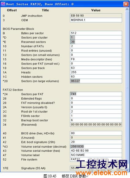

步骤5  重构文件系统。目前为止,我们已经得到了所有需要的参数:保留扇区数38,FAT表个数2,每FAT表大小扇区数741,每簇扇区数1,由分区表得到分区前隐含扇区数和分区大小分别为63、96327,可以重构文件系统了。
1)    利用我们前面讲到的备份DBR的方法,复制FAT2,然后转到38号扇区将其写入,重建FAT1。
2)    复制一个FAT32的DBR扇区,写入0号扇区。如果没有现成的FAT32的DBR,可以虚拟一个磁盘,划分一个分区后将其格式化成FAT32文件系统,然后复制它的DBR扇区。恰好我的计算机C分区是FAT32,所以直接将它复制过来。然后修复其中的参数。如图10.45所示。
可以看到,我们需要修改的参数只有图中所示的四个位置。修改完毕后,将其写入0号扇区。
提示:偏移0x43处的卷序列号也做了修改,因为这个DBR是由笔者计算机的C分区拷贝而来,为了避免冲突造成的不稳定,所以对其进行了修改。读者在实际恢复过程中也应该注意到这一点。
