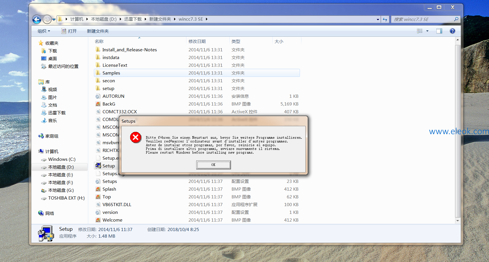

terry0518 发表于 2018-10-4 10:15:03 | 显示全部楼层
山海致远 发表于 2018-10-3 20:43
下载并这个版本的wincc7.3 里面有硬狗授权
下载了您提供的wincc7.3,安装开始也出现报错,见截图。无法继续安装。卸载的安装wincc7.3安装包重安装也是一直报错。除了重装系统,还有别的方法吗?
注:昨天卸载了安装上的wincc7.3,原因是无法激活。
wincc7.3安装报错截图
wincc7.3安装报错截图
volcanol 发表于 2018-10-7 09:54:10 | 显示全部楼层
链接:https://pan.baidu.com/s/1wDwUrkY0XOyI0HFXU7LJPg
提取码:n453
下载我自己写的这个reg补丁工具,以管理员的身份运行,再试。
