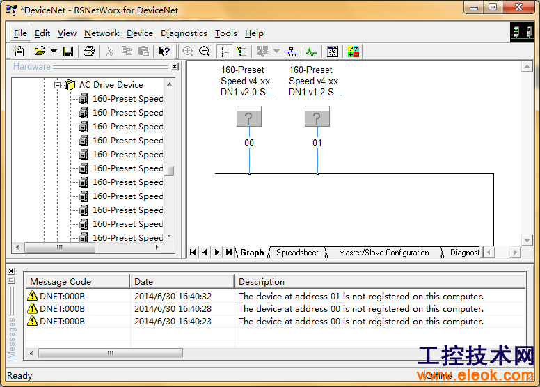

安装了RSNetWorx for DeviceNet V11,有个问题,所有的设备都是灰色问号,不论从左边托过来的还是从设备UPLOAD的EDS都有问题。
哪位前辈给看看是什么原因?

同时我装了RSNetWorx for ControlNet V11 就是没有这种问题。。
 楼主| 纪小年 发表于 2014-6-30 16:48:06 | 显示全部楼层
在RSLINX里面EDS也是正常的

应该是EDS版本不对

先刷RSLINX看D网下设备是否正常。有的设备UPLOAD EDS并不 会出来。联系你的系统供应商,让他们提供。

更新EDS就好了
 楼主| 纪小年 发表于 2014-7-6 17:53:35 | 显示全部楼层
很遗憾都不是,卸载了又装V10也是这个问题。
没办法只好装了个双系统,在第二个系统里面装了V10就可以了。
我的RSLINX 是3.60.01的,怀疑跟这个有关系。

需要连接上网络,从网络上注册一下才可以的
雨落惊云 发表于 2014-7-8 11:12:09 | 显示全部楼层
连接网络重新注册ESD文件就可以了
