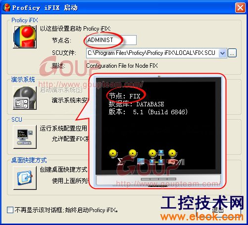

1. 启动iFIX时,iFIX启动窗口中的节点名不是设定的节点名称。
2. 在SCU中,节点名称显示正确。
3. iFIX启动后,仍能正常运行。
iFIX启动窗体节点名非设定名称

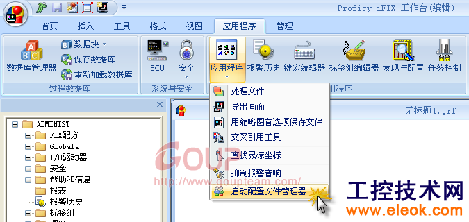

1. 打开启动配置文件管理器,修改启动配置。打开启动配置文件管理器有两种方法。
  • 在WorkSpace中,点击[应用程序>>应用程序>>启动配置文件管理器]

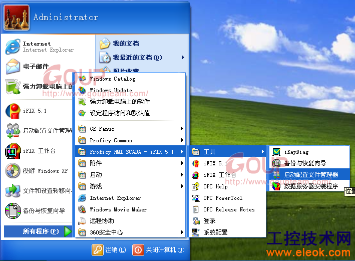

  • 在运行菜单中,点击[Profice HMI SCADA - iFIX>>工具>>启动配置文件管理器]
打开[启动配置文件管理器]

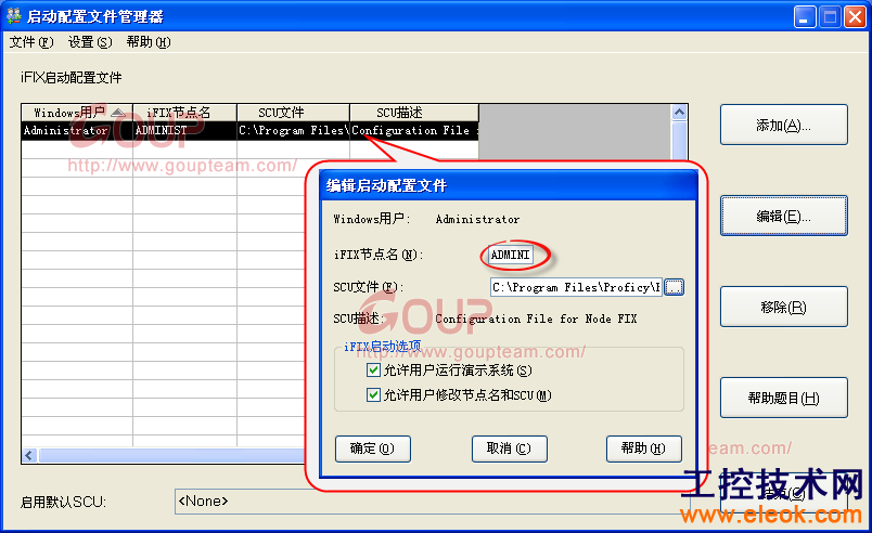

2. 修改启动配置文件中的iFIX节点名部分(或移除iFIX启动配置文件)后,重新启动iFIX即可。
修改启动配置文件

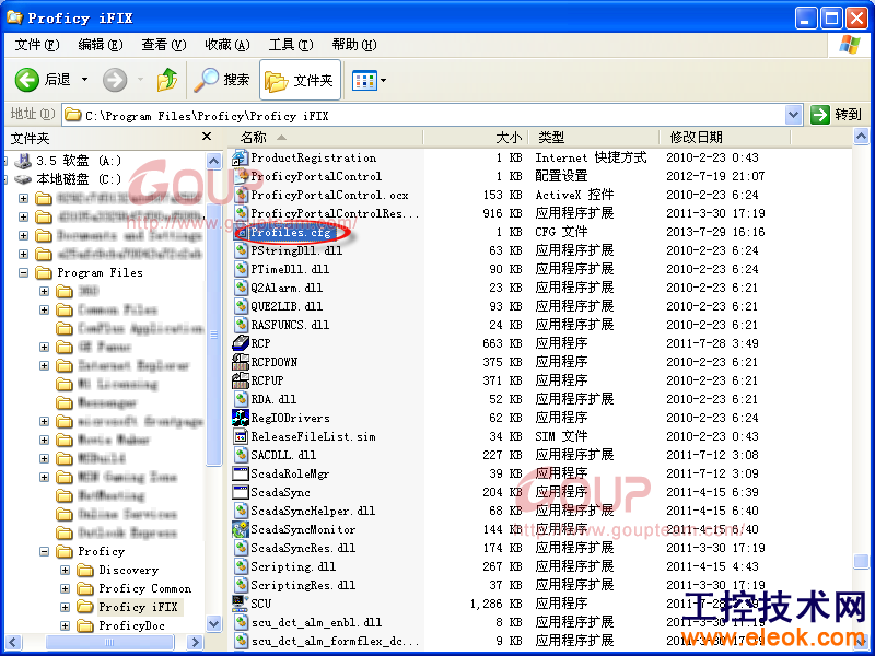

3. 如果在启动配置文件管理器中无法找到对应的配置文件(当前项目是备份恢复或配置文件受损时会发生这种情况),请退出iFIX,在Proficy iFIX程序目录中删除文件[Profiles.cfg],重新启动iFIX,问题即可解决。
[Profiles.Cfg]文件路径
