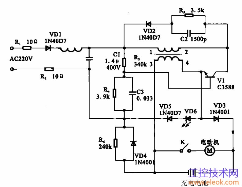

所示为一种典型的电动剃须刀电动机驱动电路。交流220V经充电电路为电池充电,也可为电动机供电。充电后接通开关K,电动机即可进行工作 20141031112935209.jpg
