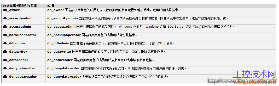

角色是一类权限的组合。
  • 数据库角色的拥有者可以是用户也可以是数据库角色本身,管理员可以创建数据库角色,也可以勉强将数据库角色理解为一组相同权限的用户,为什么这么说呢,因为数据库角色和数据库用户不允许存在同名。 071505087377384.png
注意:不要将用户创建的数据库角色添加到固定的服务器数据库角色当中去,否则将导致固定的数据库角色的权限升级。

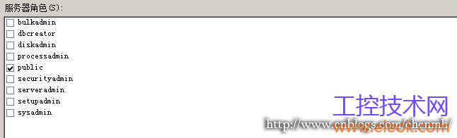

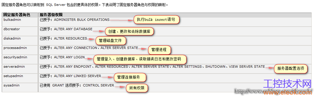

注意:一般不建议给用户直接分配服务器角色,因为服务器角色是全局的,也就是说你拥有了服务器级别的权限,一般建议给用户分配数据库,然后给对应的数据库分配数据库角色权限。

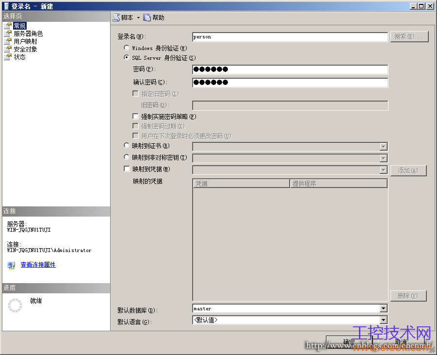

新建一个登入名person,只给登入名服务器角色分配public权限,不分配数据库

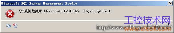

接下来用person登入实例,person用户无法访问任何数据库,由于我们未给用户分配任何数据库。

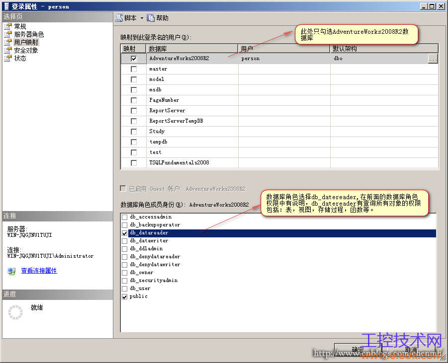

给用户分配数据库查看权限
只允许用户查看AdventureWorks2008R2数据库
此时用户可以查询所有对象,但无法修改对象。

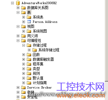

给用户查询某个对象的权限      如果觉得给用户查看权限太大了,将da_datareader数据库角色权限回收,你会发现用户可以访问数据库,但是看不到任何对象。
只给用户查看Person.Address表
USE AdventureWorks2008R2;GRANT SELECT ON OBJECT::Person.Address TO person;--或者使用USE AdventureWorks2008R2;GRANT SELECT ON Person.Address TO RosaQdM;GO

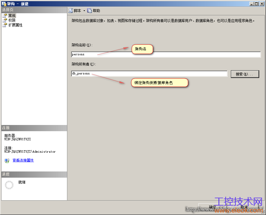

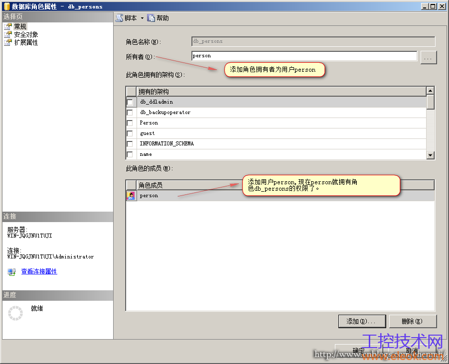

新建数据库角色db_persons
新增架构
数据库-安全性-架构
架构包含数据库对象

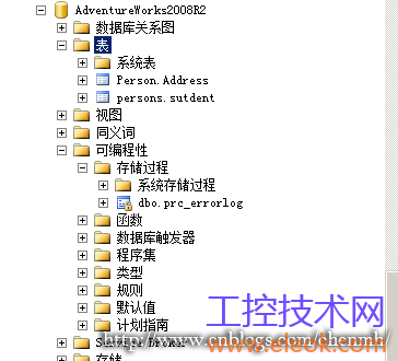

创建架构persons表
---创建架构persons的表CREATE TABLE Persons.sutdent(id int not null)
你会发现用户同时有了Persons.sutdent表的查看权限,因为用户是数据库角色db_person的所有者,而db_person又是架构persons的所有者。

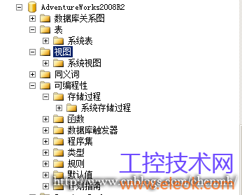

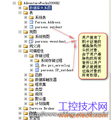

创建一些persons架构的视图,存储过程
[url=][/url]
---创建视图USE AdventureWorks2008R2GOCREATE VIEW Persons.vwsutdentASSELECT * FROM Persons.sutdentGOUSE AdventureWorks2008R2GO---创建存储过程CREATE PROCEDURE Persons.SP_sutdent(@OPTION NVARCHAR(50))ASBEGIN    SET NOCOUNT ON    IF @OPTION='Select'    BEGIN    SELECT * FROM Persons.sutdent    ENDEND [url=][/url]
