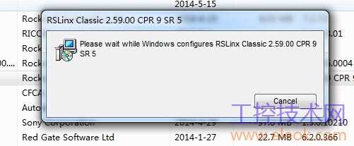

RSLinx2.9无法启动,也无法卸载,卸载时卡在这个界面不动,等几个小时都不动,也用过强力卸载软件都不好用
除了重装系统,谁有办法卸载?

把杀毒软件和防火墙都关掉,找个Rslinx2.59的安装包,用安装包卸载试试。

进入安全模式就可以了,我已遇到过种情况

实在不行的 ,弄个PE系统进入系统 ,直接把和软件相关的文件夹都删除了
