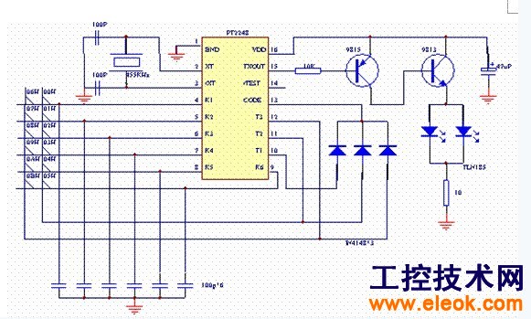

  由集成芯片PT2248构成的红外线遥控键盘发射电路见图1。00H~09H为数字键,0AH为复位键,0BH为取消键。图1红外线遥控键盘发射电路原理图
  红外线遥控键盘发射电路采用脉时调制(PPM)方式,将遥控指令调制成脉冲序列,并驱动红外发射管以光脉冲的形式发送出去。遥控指令有12位码组成,见表1。
  C1C2C3HS1S2D1D2D3D4D5D6
  表1遥控指令格式

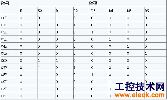

  C1,C2,C3是用户码,在T1,T2,T3与CODE之间分别接二极管则分别代表C1,C2,C3为高电平“1”,不接二极管则代表低电平“0”,图2中C1C2C2=111。D1,D2,D3,D4,D5,D6是发送的数据码,键号与键码的对应关系见表2。
  表2键号与键码的对应关系

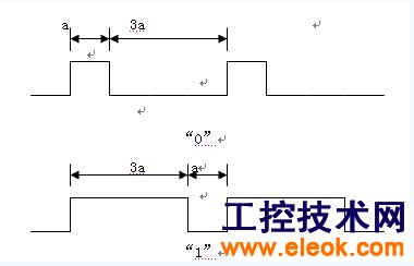

  PT2248遥控指令的波形正脉冲的占空比为1/4时代表“0”,正脉冲的占空比为3/4时代
  表“1”见图2。

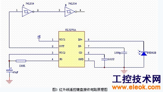

图3红外线遥控键盘接收电路原理图
  当红外线线遥控键盘接收电路工作时,接收管PH302B接收到带有载频为38KHZ的遥控指令的红外线信号后,进行放大,限幅和检波,检出遥控指令的脉冲包络,滤去38KHZ载频,得到遥控指令的脉冲信号,整形并反向后由OUT输出,将GL3276A的OUT经74LS14施密特触发器整形,最终得到遥控指令的理想的反向脉冲信号。得到的遥控指令的反向脉冲信号的波形正脉冲的占空比为1/4代表“1”,正脉冲的占空比为3/4代表“0”,见图4。
图4遥控指令的反向脉冲信号的波形图

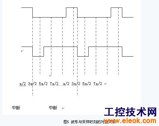

  将GL3276A的OUT输出信号经74LS14两级施密特反向器整形后与89C51的P3.2(/INTO)相连,由于每位码都以4a为周期,每位的起始总是由高电平到低电平,因此解码的过程可用每位码的起始边沿作为/INTO的中断请求信号,中断响应后关/INTO中断,然后延时a/2,由P3.2对红外线遥控接收电路的输出信号进行采样,再延时a,分别在3a/2,5a/2,7a/2时刻进行采样,波形与采样时刻的对应关系见图5。
图5波形与采样时刻的对应关系
  由图5可见接收到的“0”由‘低高高高’组成,“1”由‘低低低高’组成,当7a/2时刻采样完成后开/INTO中断,为下一位码的采样作准备,直到/INTO中断24次(两个周期的串行12位码)。中断服务子程序开始预置样码0FH,分别在a/2,3a/2,5a/2,7a/2时刻由P3.2对红外遥控接收电路的输出信号进行采样,如果是高电平保持样码不变,如果是低电平样码相应位置0,最后将样码存入指定的RAM单元。

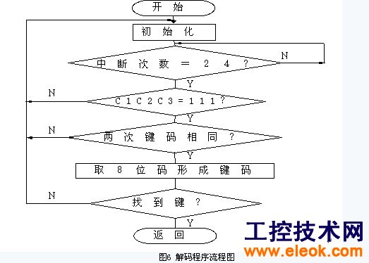

  遥控键盘的可靠性是软硬件设计中重点考虑的问题。在硬件上,将GL3276A的OUT经74LS14施密特整形,以提高抗干扰能力。在软件上要正确的解码,必须从每位码的起始位开始接收,本设计中,PT2248发送的遥控指令的起始码为用户码C1C2C3=111,因为P3.2接收到的“1”由‘低低低高’组成,因此接收到的码应为三个“0001”,若不是,本次接收无效。其次,为了防止接收误码,应对前后两次接收的两个周期的12位串行码进行一致性比较,若相同则与键码表中的键码进行比较,找出相应的键号,否则本次接收无效。解码程序流程图见图6.
 图6解码程序流程图
