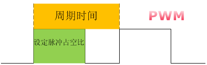

PWM(Pulse Width Modulation脉冲调制)宽度可调脉冲输出
PWM功能提供带变量占空比的固定周期输出。可以微秒或毫秒为时间基准指定周期和脉宽。

2.2   PWM周期和脉冲宽度
脉冲宽度为16为无符号数,脉冲宽度增量单位为us或ms。范围0~65535,占空比为0~100%。当脉冲宽度大于或等于周期时输出将连续接通。为0时,输出一直被关断。如表 1
表 1 周期和脉冲宽度
脉宽时间/周期
反应
脉宽时间 >= 周期值
占空比为100%:输出连续运行。
脉宽时间 = 0
占空比为0%:输出关闭。
周期 < 2个时间单位
周期的默认值为两个时间单位。
