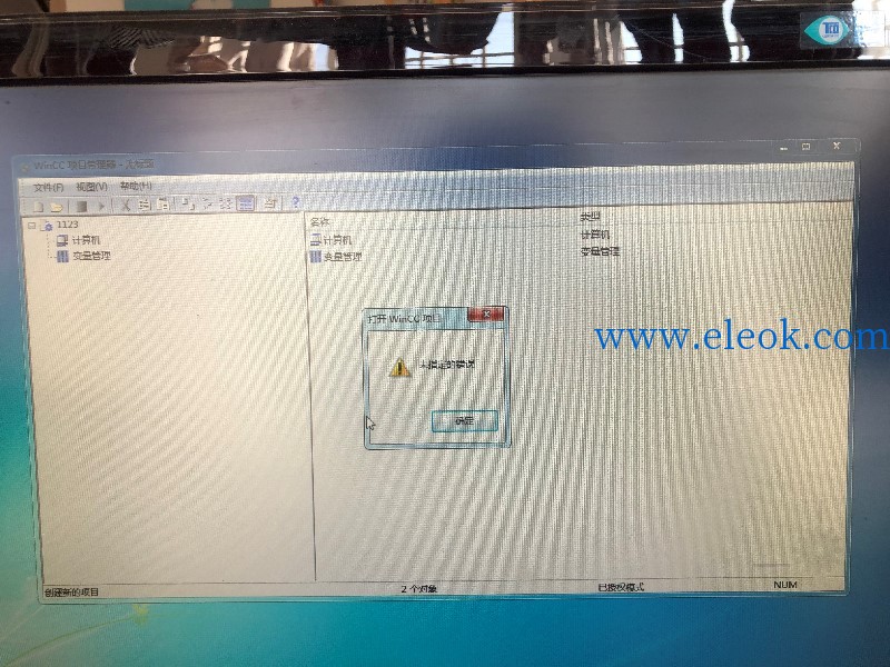

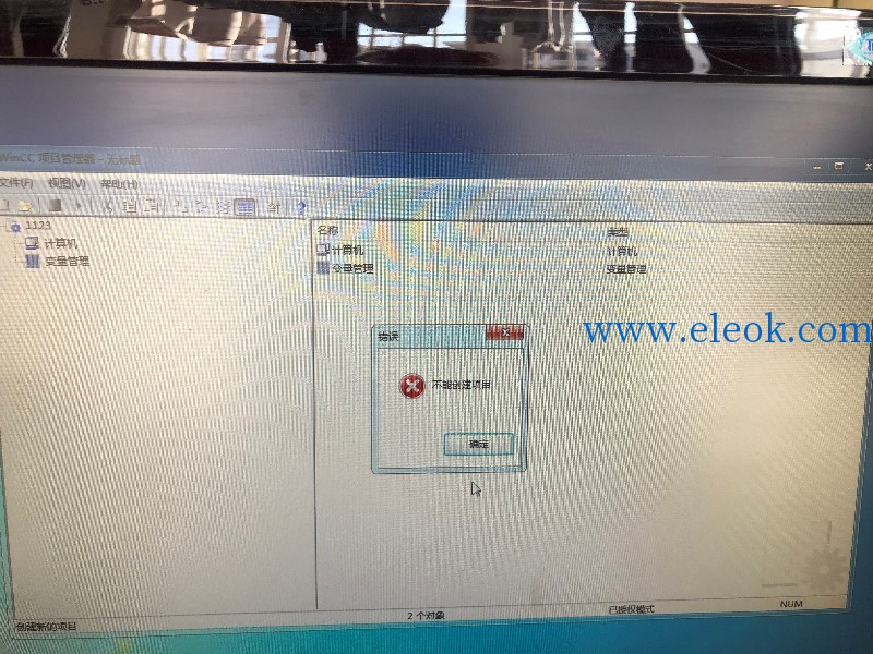

建立不了新项目,,,版主,,请赐教。。。高手们请赐教

建议在vmware上安装一个原版纯净的windows 7 sp1 64bit操作系统进行一下测试这样方便排查系统兼容性和有冲突的软件。再就是解压后安装文件不要放在含有中文字符的路径下,用管理员权限安装.
提示不能创建项目一般原因是wincc 7.2包含的sql server服务器运行错误。重装系统重装wincc 7.2吧 另外操作系统不要用网上的那些ghost版本,要用官方原版,安装完毕wincc 7.2后不要修改计算机名字
