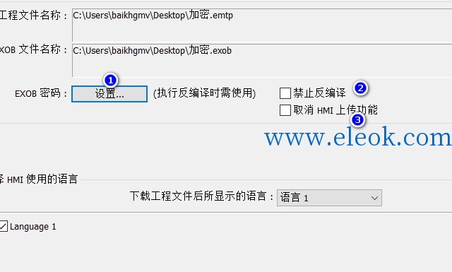

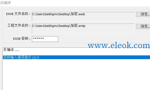

当前的方法适合加密的EXOB文件破解,也就是编程软件反编译时出现如下提示:

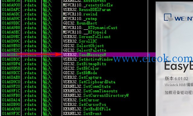

用OD工具载入。
2.CTRL+N打开函数载入窗口,查找sendmessagew,
在找到的此函数上鼠标右键->在每个参考上设置断点,并按F9运行起来。
3.程序中有多处调用此函数,只要一路按F9便可正常打开编程软件,

直到编程软件可以正常输入EXOB密码,随意输入3位以上密码,不可不填,
因为编程软件会审核输入密码长度。

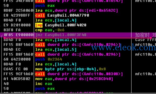

4.按下反编译按钮后,OD会暂停在SENDMESSAGEW函数上,一般停留在008F3DBC上下。
此时已初步找到CALL,可按照步骤2,按CTRL+N打开函数载入窗口,查找sendmessagew,删除全部断点。
然后一路F8往下慢速执行,大概30行样子,定位到关键跳转行。

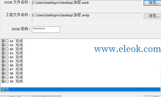

5.在寄存器区域双击标志位Z,使其变值由1变0.实现跳转。一路按F9。编辑软件便可正常编译EXOB文件。
