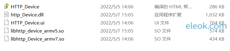

McgsPro_HTTP&Json解析驱动_1.0.0.1_20220510.rar (1.26 MB, 售价: 3 E币)
├─HTTP_Device.chm
├──http_Device.dll
├──HTTP_Device.ui
├─libhttp_device_armv5.so ├   libhttp_Device_armv7.so

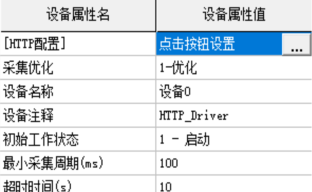

2、 HTTP请求创建

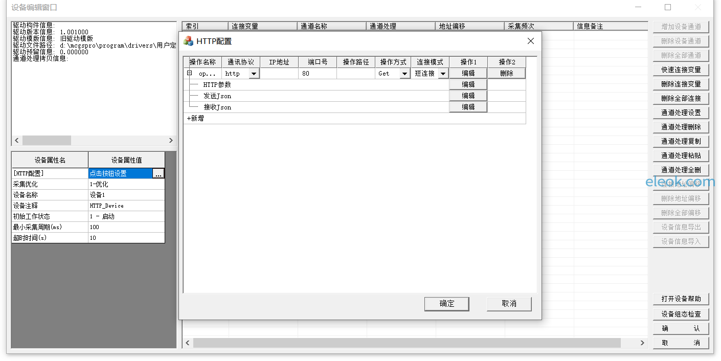

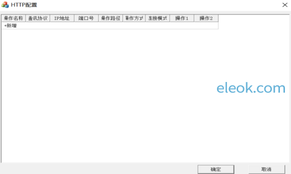

1、 点击“按钮设置”创建http请求
2、 双击”新增”增加一个请求

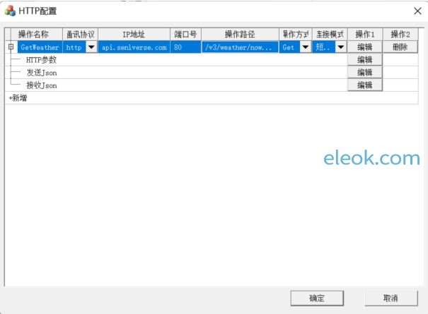

3、创建一个完整的请求,以Get请求为例,如下:
a.  可在初始界面配置固定的URL,操作方式和连接模式。

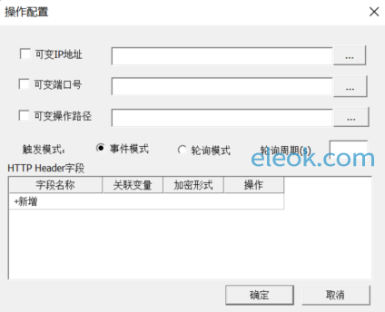

b. 点击第一栏编辑配置可变的URL,触发模式(在选用事件触发时建议连接模式选择短连接,避免占用服务器资源。轮询比较频繁时建议采用长连接),http的head设置,如下图

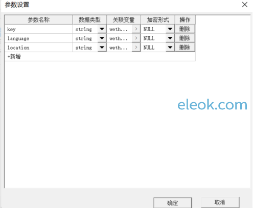

c.  点击第二栏编辑配置http的请求参数,如下图
d. 点击第三栏编辑配置http发送时的正文,如下图所示

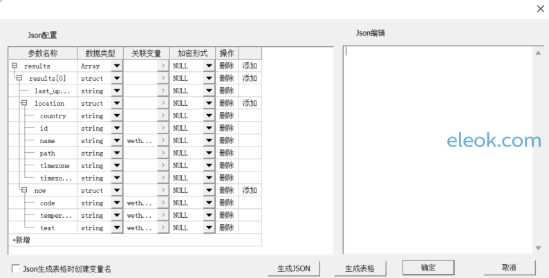

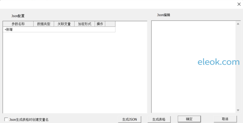

e.  点击第四栏编辑配置http接收内容的json数据格式(可将接收内容复制到编辑框,点击生成表格快捷创建)
