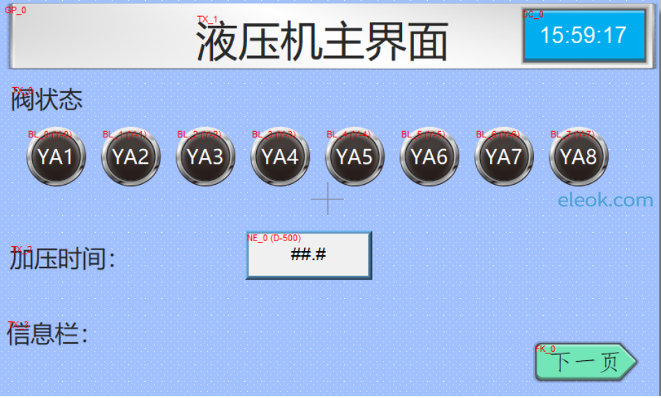

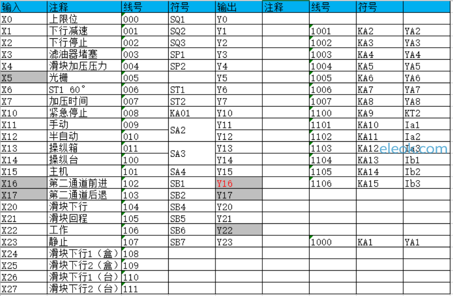

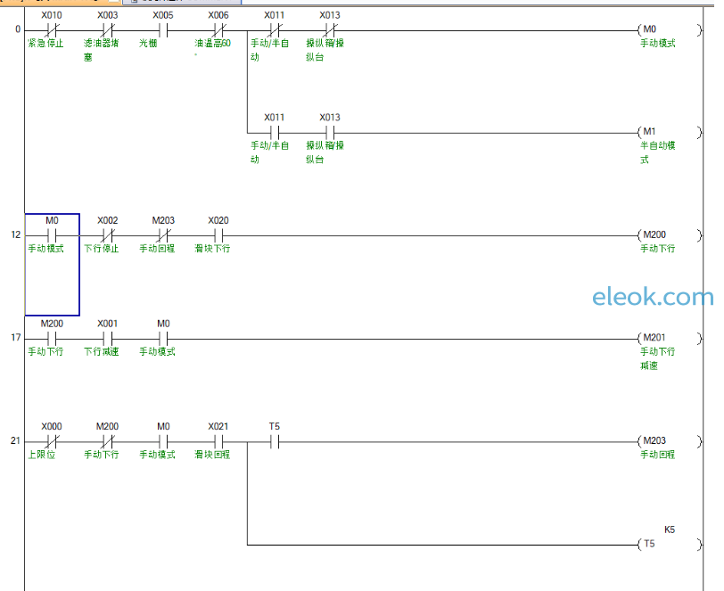

使用三菱PLC和威纶通控制一台300T的液压机,适合初学者学习使用。带完整的PLC和HMI程序。
