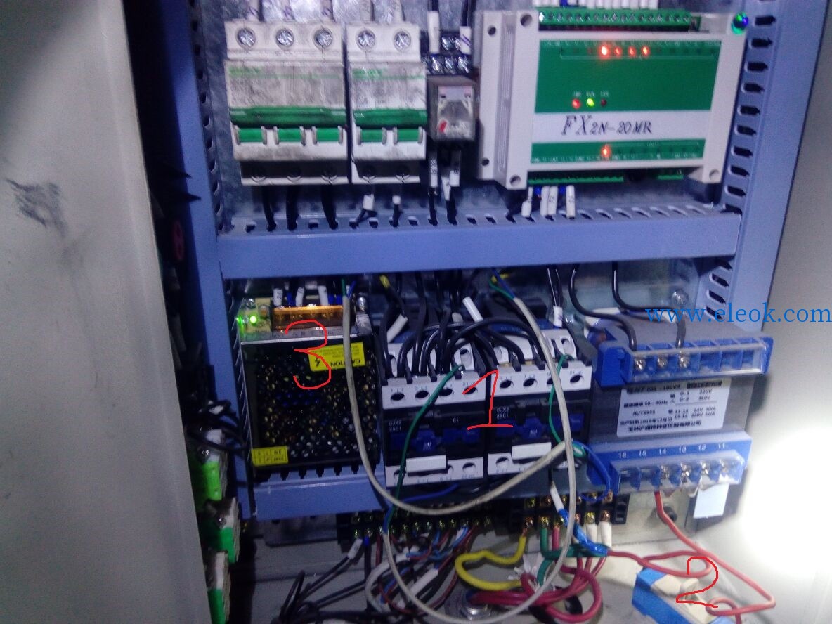

公司前一段时间购进了几台数控冲设备。  配电箱不复杂,如图所示,核心是一台仿三菱PLC,运行可以满足基本使用要求。
  但这个配电柜有严重设计瑕疵,长期稳定运行有隐患:
   1: 图中1处是控制主三相电机正反转的2501接触继电器,该继电器出厂并没有安装正规PLC手册(电工手册)中指导的那样加装正反辅助触点电器联锁,如果其中一个接触器因粉末卡住或年久后触点老化后粘连,另一个吸合接通那么后果必然会放个大炮仗!!! (1处绿细线是我后补加的电器联锁。)
   2: 图中2处是一个150VA ,AC380vIN/,  220v/24vOUT  变压器,该变压器输入端直接接在32A/3P 空气断路器上(呵呵),次级220端给继电器、接触器、开关电源、电磁阀供电,这里没有熔断器保护!      前几天一台设备因为输出220伏电磁阀连线磨破皮短路,由于没有保护,变压器烧毁,由于没有配件,严重影响生产。2处的熔断器是我补加的。
  3:  图中3是一块DC24V开关电源,该开关电源倒放了,(正常应是向下)开口处铁屑末、粉尘、油污易落入电源线路板上,事实上,旁边那台同规格设备内开关电源已发生过短路刚刚更换过一个了。
     以上这些问题在某些人看来不是问题,但这些细节的的确确影响着设备长期稳定运行,也映衬着产品的品质。
                         一点感想,不喜勿喷。

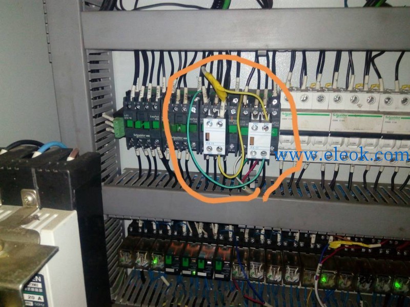

再发张图,图中1是我司前年购进的一批机床电柜内部图,图中画圈部分是我后加的正反转联锁辅助触头,后加的线显得不太和谐。
     这是一家50人左右的小公司制造的产品,该公司对这笔订单比较重视,交付使用时派出来他们公司的电器工程师到现场调试服务。 此工较年轻,工作年限不长,负责该设备的电器选型、安装、调试。  在交谈中发现此工对设备参数、梯图比较精通,侃侃而谈,有所造诣。
    该工比较自信的表示:我司这机床电器部分可靠性应不错,电器部件应用了大品牌器件,不会轻易出电器故障。   可我问为何不加正反转联锁时不是可靠设计,该工反应却是一脸茫然,问:有必要吗?不会这么巧合吧?会出现卡住粘连故障概率太低了吧,我这可是大品牌器件哟,一般不会坏呦!

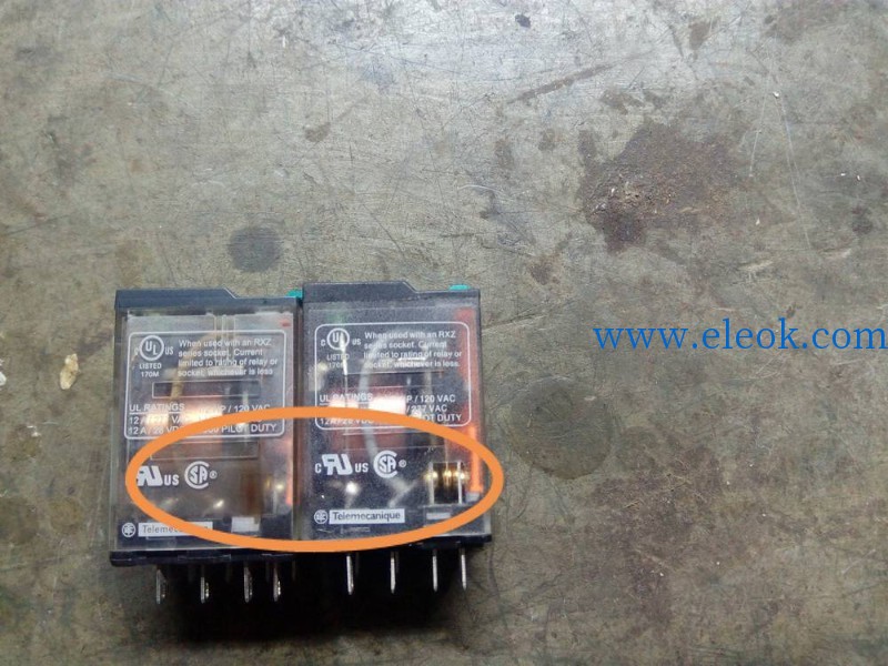

       ,大品牌就不坏了?图2左图就坏掉了吧!这是今天下午图1电柜内刚换下来的。
    一台设备可能故障率不高,但几十台设备整天整月整年运行的概率就不低了,这种继电器失效的故障我经常遇到;考虑到对设备安全运行的负责,外加费用不高,后来我们自己内部给改了,很简单的。

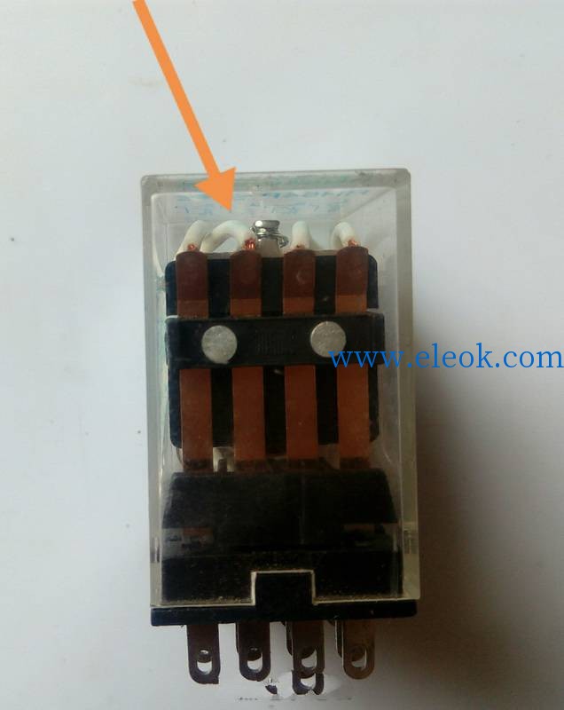

再发一张图,这是控制电柜中常见的小型电磁继电器。这种小型继电器有个常见故障是内部动触片与连接线处容易折断线(图1中箭头处已断裂失效,但触点处依旧良好)。
常见的是两组触点的和四组触点,还有三组触点的

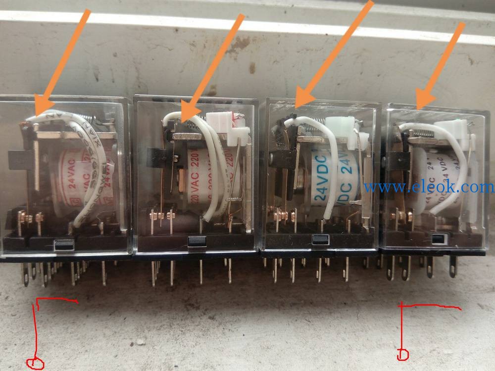

照片中4个继电器有个细节差别:就是箭头处的动触头铜片与连线的焊接形式。
从左开始数 1:这种连接是电线接头处  90°折角后与铜片焊接,焊接位置在铜片末端。这种结构形式可靠性最差,90°折弯应力处 高频 使用,非常容易折断开!
            数 2:  这种线在铜片上焊接位置略往下一点,铜片与后方的塑料片 对电线 夹一下 ,这种形式对90°折弯处有个小保护,可靠性增加了
            数3:     这种的连接电线焊接位置更往下一点,后端塑料片上有了小卡槽固定连接,这种结构形式也增强了对90°折弯焊接处保护,结构上似乎更可靠一下,但实际中厂家制造安装时连线未安放在卡槽内到位,不到位的那根就易断。
           数4:   这种的铜片上方有个小孔,连接线穿过小孔露头用锡焊连接,这种结构较好,连接处没有90°折弯,动触片基本水平拉动连线。
         这4种结构继电器市面都在流通,个人感觉:第一种结构的继电器我尽量不用,尽量选用3、4种结构类型的。

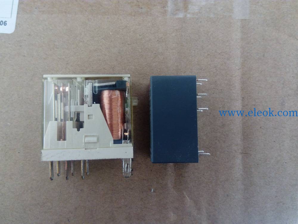

    我手头还有两种紧凑型继电器,进口品牌的,价格较昂贵,且最大只有两组触点类型。左图那种似乎更可靠,动触片直接下联引脚,好像国产化还没有。右图那种是密封的,不透明外壳,看不到触点内部结构和老化程度。
  个人片面总结,供大家参考一下。
