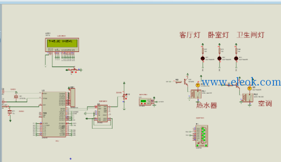

51单片机串口控制继电器Proteus仿真,温湿度显示程序
eng 发表于 2021-6-10 01:16:07 | 显示全部楼层 |阅读模式
完整的仿真文件和单片机程序在本文尾部附件里

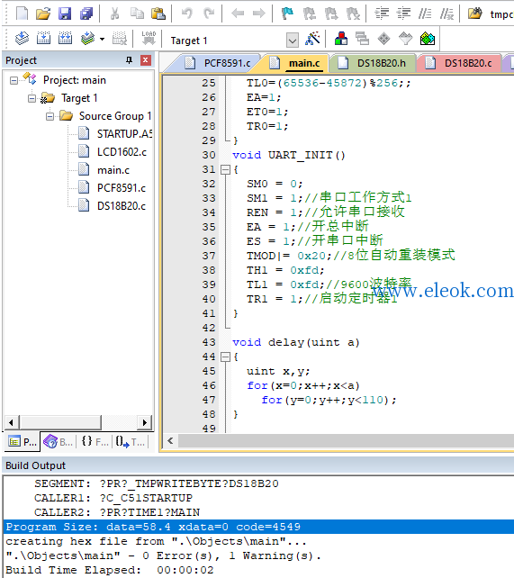

部分源码:
  1. void UART_INIT()
  2. {
  3.         SM0 = 0;
  4.         SM1 = 1;//串口工作方式1
  5.         REN = 1;//允许串口接收
  6.         EA = 1;//开总中断
  7.         ES = 1;//开串口中断
  8.         TMOD|= 0x20;//8位自动重装模式
  9.         TH1 = 0xfd;
  10.         TL1 = 0xfd;//9600波特率
  11.         TR1 = 1;//启动定时器1
  12. }
  13. void delay(uint a)
  14. {
  15.         uint x,y;
  16.         for(x=0;x++;x<a)
  17.                 for(y=0;y++;y<110);
  18. }
  19. void display()
  20. {
  21.                 LcdShowStr(0,0,"T:");             //温度
  22.                 DisplayOneStr(2,0,tmp()%1000/100);
  23.                 DisplayOneStr(3,0,tmp()%1000%100/10);
  24.                 LcdShowStr(4,0,".");
  25.                 DisplayOneStr(5,0,tmp()%10);
  26.                 LcdShowStr(6,0,"C");
  27.
  28.                 LcdShowStr(8,0,"H:");            //湿度
  29.                 DisplayOneStr(10,0,num1/100);
  30.                 DisplayOneStr(11,0,num1%100/10);
  31.                 DisplayOneStr(12,0,num1%100%10);
  32.                 LcdShowStr(13,0,"%");
  33.                 tmpchange();
  34.         if(key1==0 && buzz==1)
  35.         {
  36.                                         TI=1;
  37.                                         printf("Humidity:");//湿度
  38.                                         printf("%x",num1/100);
  39.                                         printf("%x",num1%100/10);
  40.                                         printf("%x",num1%100%10);
  41.                                         printf("%%\n");
  42.                                         printf("\n");
  43.                                         printf("\n");
  44.                                         printf("Temperature:");//温度
  45.                                         printf("%x",tmp()%1000/100);
  46.                                         printf("%x.",tmp()%1000%100/10);
  47.                                         printf("%x",tmp()%10);
  48.                                         printf(".C\n");
  49.                                         printf("\n");
  50.                                         printf("\n");
  51.                                         printf("\n");
  52.                 while(key1==0);
  53.         }
  54. }
  55. /******外部中断1初始化******/
  56. void intlInit()
  57. {
  58.         EA=1;//开总中断
  59.         EX1=1;//开外部中断1中断
  60.                 EX0=1;//开外部中断0中断
  61.         IT1=1;//中断方式1,下降沿方式
  62.                 IT0=1;//中断方式1,下降沿方式
  63. }
  64. void main()
  65. {
  66.         InitLcd1602();
  67.         inter();
  68.         UART_INIT();
  69.         intlInit();
  70.         TR0=1;
  71.         buzz=0;
  72.         while(1)
  73.         {
  74.                 EA=0;
  75.                 num1=du24c02(0);//湿度
  76.                 num1=num1/2.55;
  77.                 EA=1;
  78.                 delay(5);
  79.                 display();
