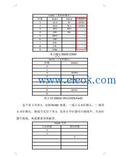

现有中间包烘烤器HMI画面由7英寸西门子Smart 700EI V1.0  触摸屏组态,与西门子S7-200 smart( CPU SR40)以太网通讯控制,如图1。因Smart 700EI V1.0触摸屏功能限制,变量归档无法满足数据查询和记录的功能。
现有钢包烘烤器HMI画面为 7英寸纬创LEVI777A 触摸屏组态,与西门子S7-200 CN (CPU224CN)以485通讯电缆进行PC/PPI通讯,如图2。同样,因触摸屏功能限制,变量归档无法满足数据查询和记录的功能。
