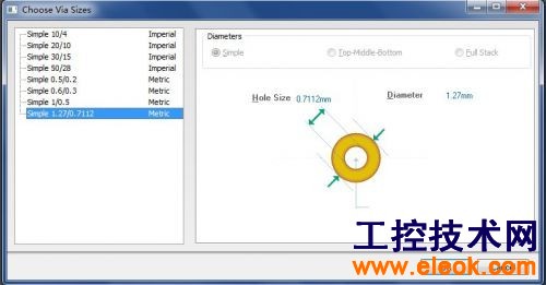

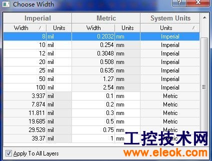

在 走线的时候 按下 shift + W 或者 shift + V ,会出现下图中的界面。
这时候只能选择其中的某项,但不能对其中 走线 的宽度 以及 过孔的 尺寸进行更改。

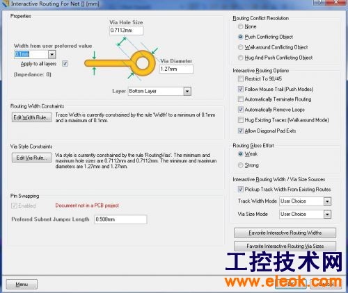

然后退出这个界面,然后再按下 TAB键 ,会出现下面的界面,关键的就在这个里面。
注意左下角的两项不起眼的选项,“Favourite Interactive Routint Widths” 和“Favourite Interactive Routing Via Sizes”

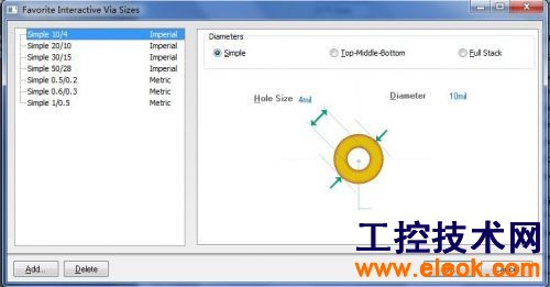

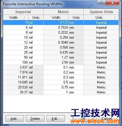

然后分别点一下,就是下面两个界面了,然后就在这里面设置自己常用的 线宽 和 过孔的 参数了。
在布线的时候如果想调整 走线 和 过孔 的参数就不用总按 TAB键再手动输入更改了。只需要按下 shift + V
或者 shift + W 来单击一下选择之前设置好的参数就可以了, 这两个快捷键还是比较好按的。
