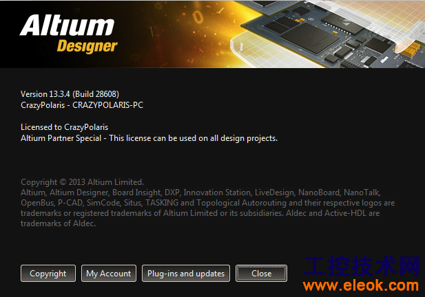

    本人荣幸的Amofans帮助,PCB装备已经升级至Version 13.3.4,

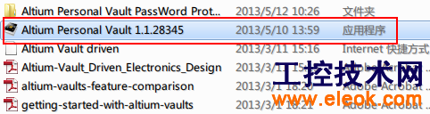

    将压缩文件Altium Personal Vault 1.1.28345.rar解压,
   点击Altium Personal Vault 1.1.28345.exe进行安装:

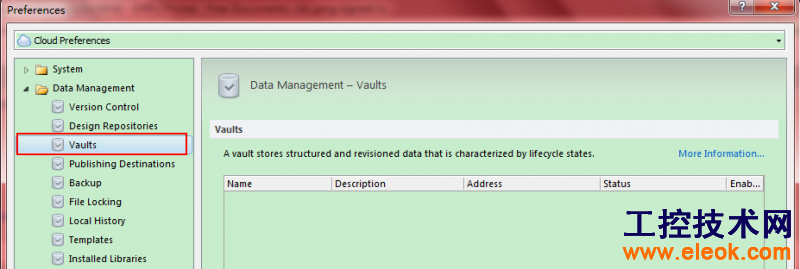

   打开Altium Designer ,选择DXP》Preferences,点击Data Management》Vaults,如图:

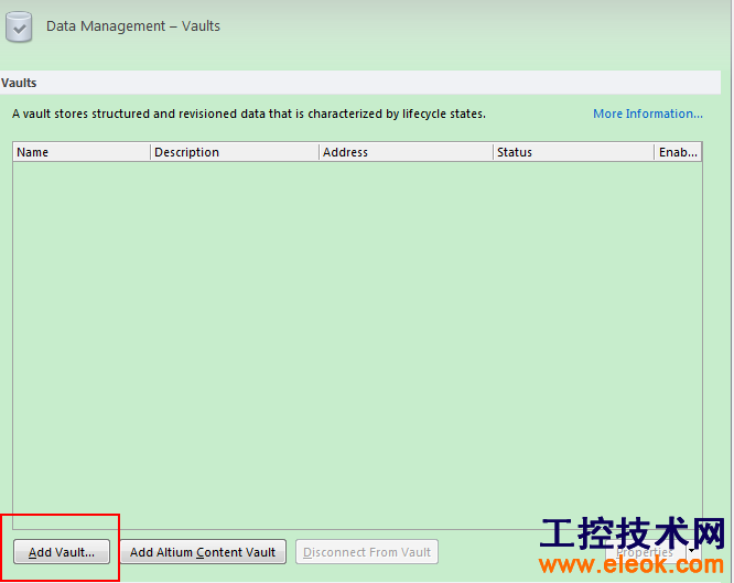

    点击Add Valut,如图:

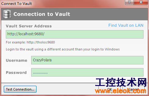

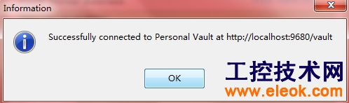

    出现Connect to Valut窗口,在Valut Server Address填写http://localhost:9680/,在UserName和Password填写刚才在cmd注册的用户名和密码,如图:
    然后点击Test connect 看看是否可以连接上,如图:
    点击OK》OK就表示已经破解且注册成功。

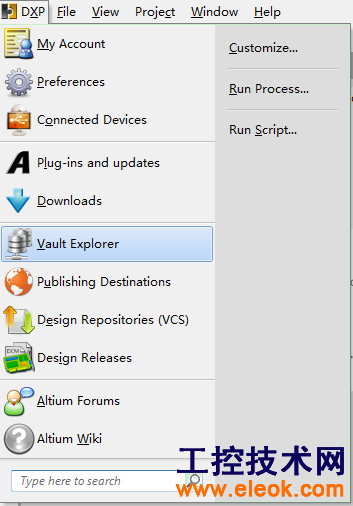

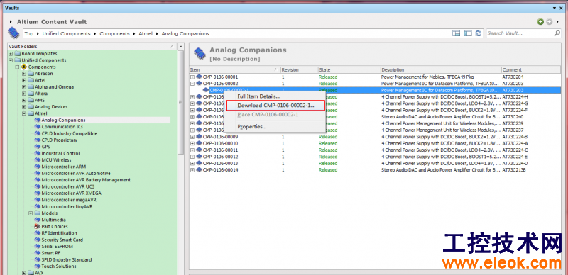

    之后点击OK,进去主界面,选择DXP》Vault Explorer,就会出现Altium Valut Connect框,这里面就是network上的Altium的官方库,可以下载了。
