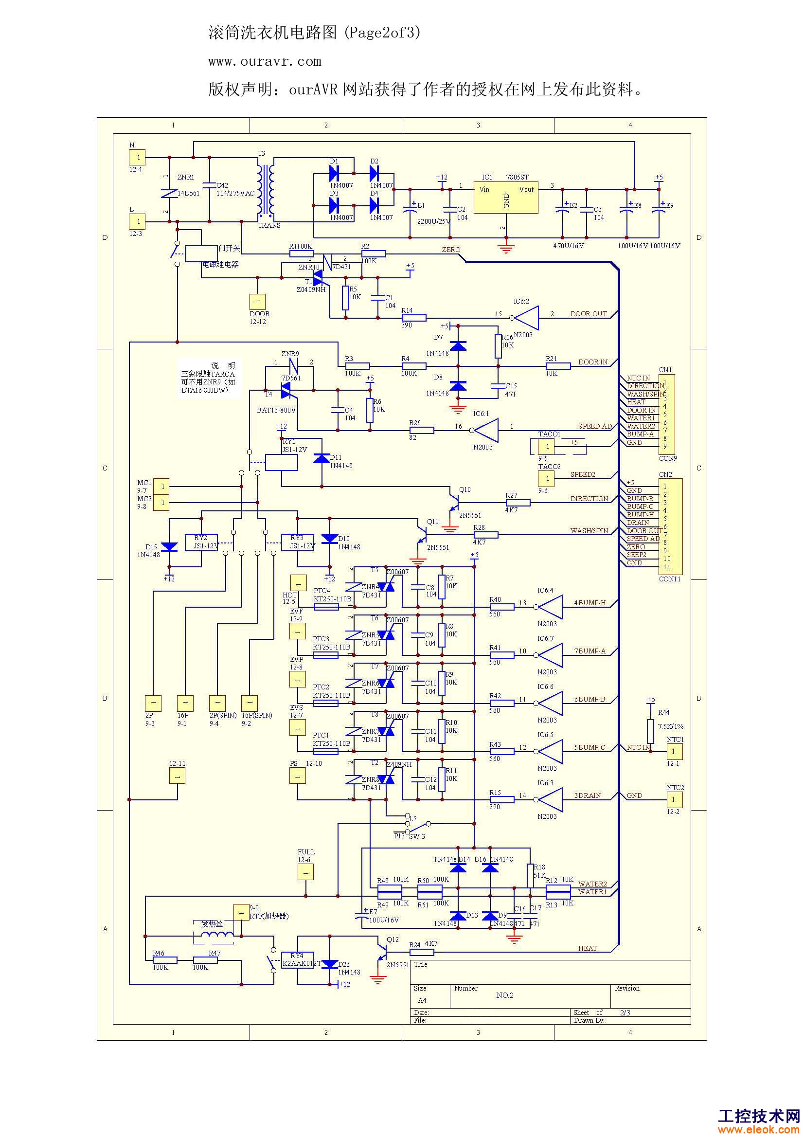

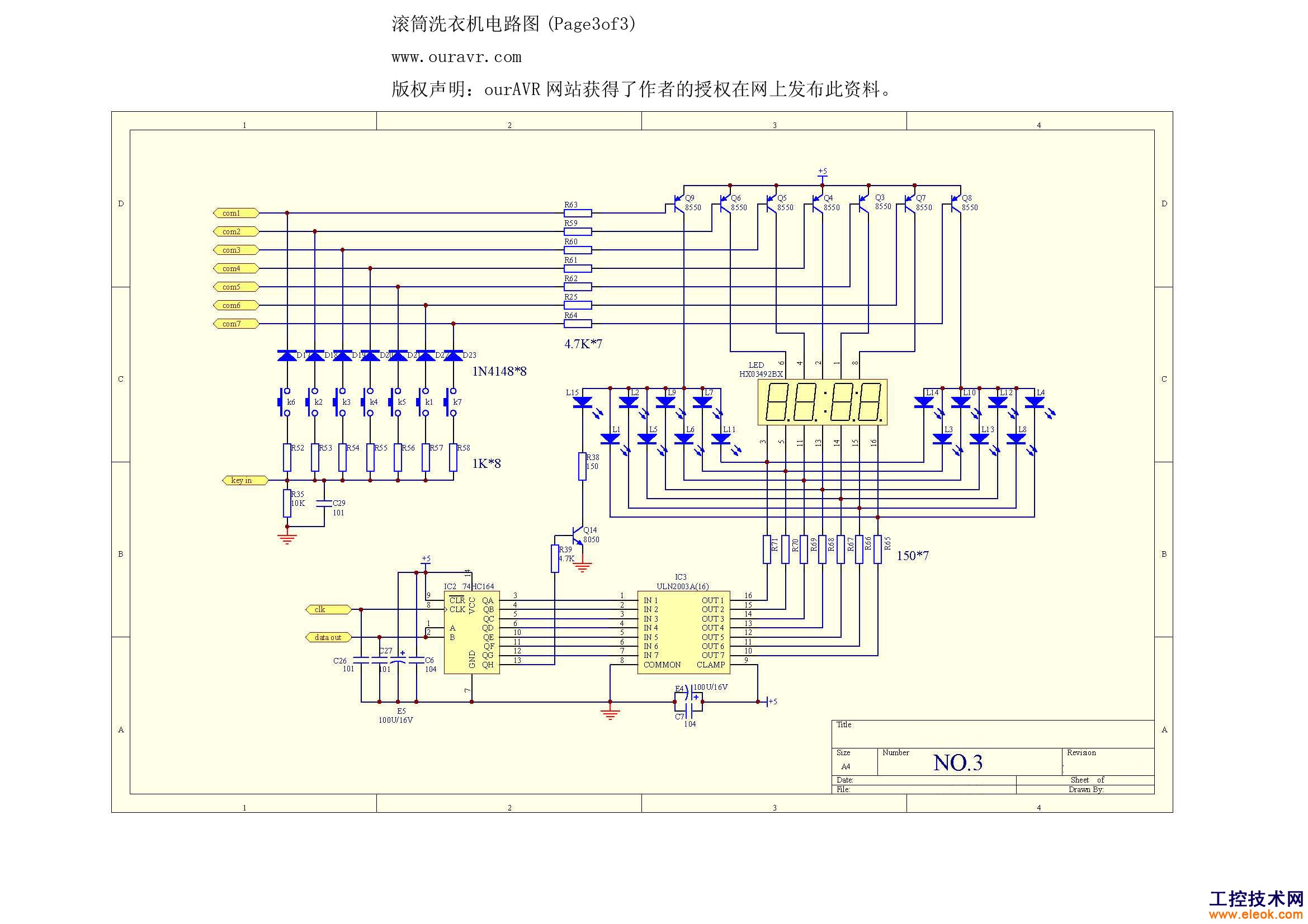

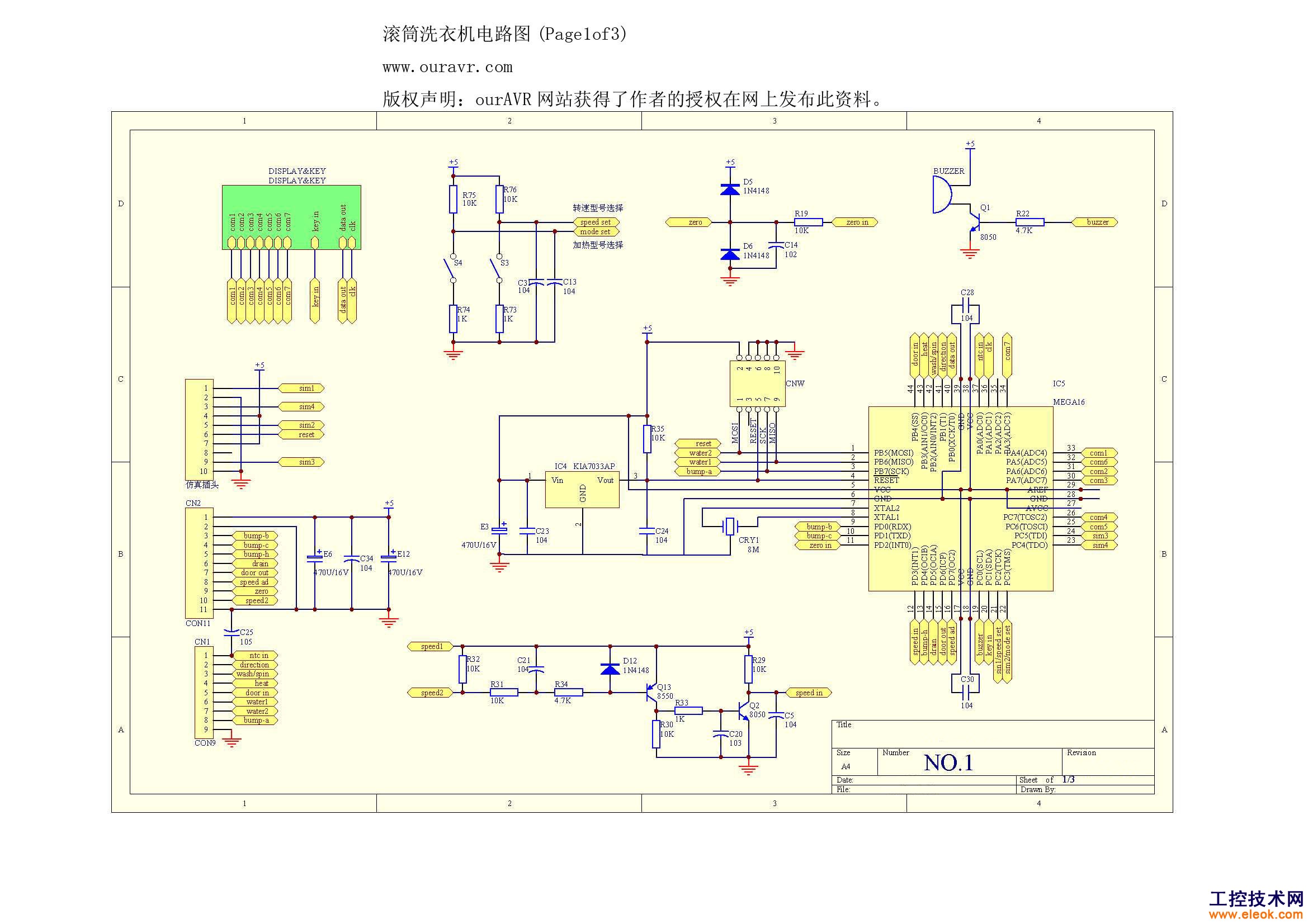

滚筒洗衣机ICC源代码与详细电路图 (ATmega16芯片)
山海致远 发表于 2013-7-17 02:25:27 | 显示全部楼层 |阅读模式
电路图为JPG图形格式,高清晰。
