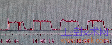

各位老师大家好!本人老菜鸟一枚,最近在本钢项目中用的是300PLC,其中使用了变频器作为旋臼磨调节转速,变频柜与PLC柜距离10米。变频器启动就会干扰PLC的模拟量信号,后来把变频器的输出端从电缆沟拿出,也不见效果, YKLVIZL)}3PQOQ}2G_5H1.png 信号屏蔽线接地良好,请教各位,怎么办呢?

增加输入输出滤波器,柜体接地要良好

可以将变频器的输出改用屏蔽线,同时将变频的载波频率调低。能改善效果。

加隔离栅试试看!我一直是这样做的
