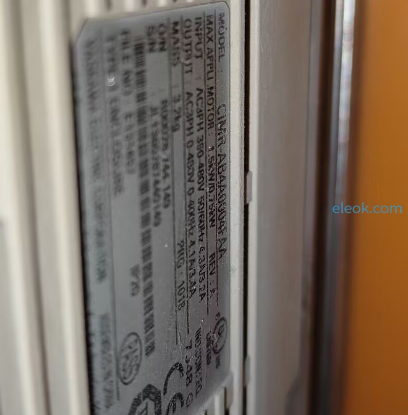

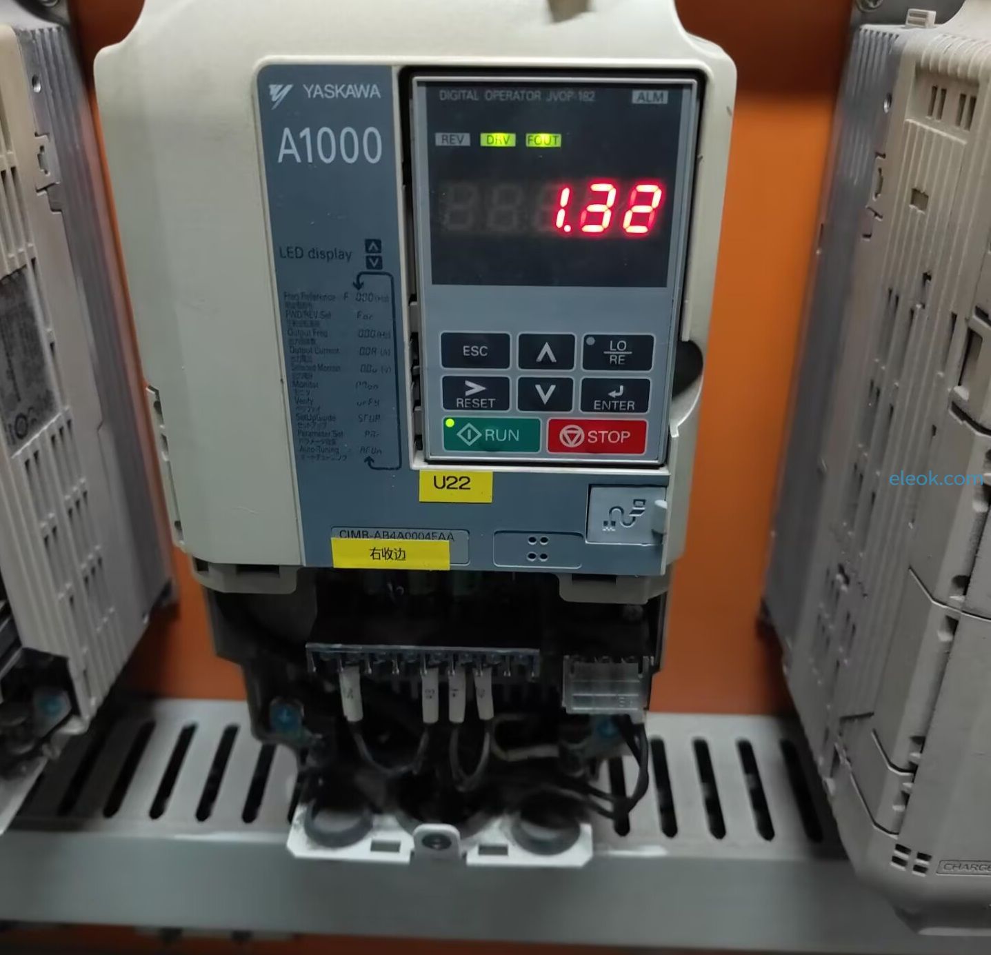

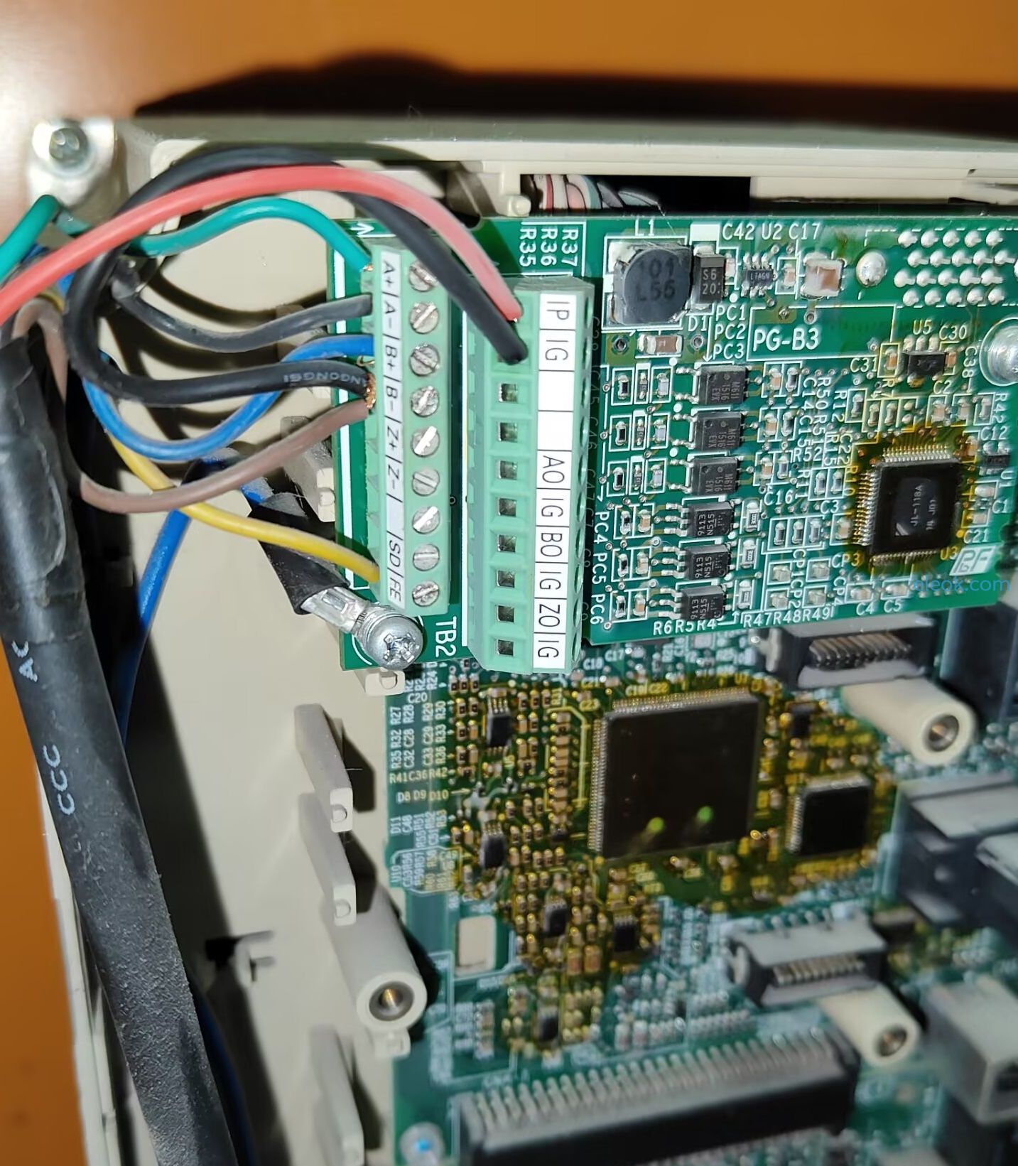

昨天接到报修电话后到到达现场去发现右收边机  收边机控制要求是安川A1000变频器带编码器模拟量0-10V控制 :现象变频器显示只有最高1.3Hz。用万用表检查电位器阻值为最小0-2k,电位器是好的   我看到编码器线有点松动 我接好包好测试还是最高只有1.3Hz 于是我找了一个相同型号功率一样的变频器换了参数设置了 再次开机还是一样的结果  最后换了个编码器 开机还是1.3Hz  最后变频器换回原来变频器一开机就好了 。  我就想请教大佬们,编码器有没有什么好判端的方法也减少走很多弯路。

languifan 发表于 2025-8-14 09:06:06 | 显示全部楼层
用一个AB相的计数器就可以测试编码器的好坏。
