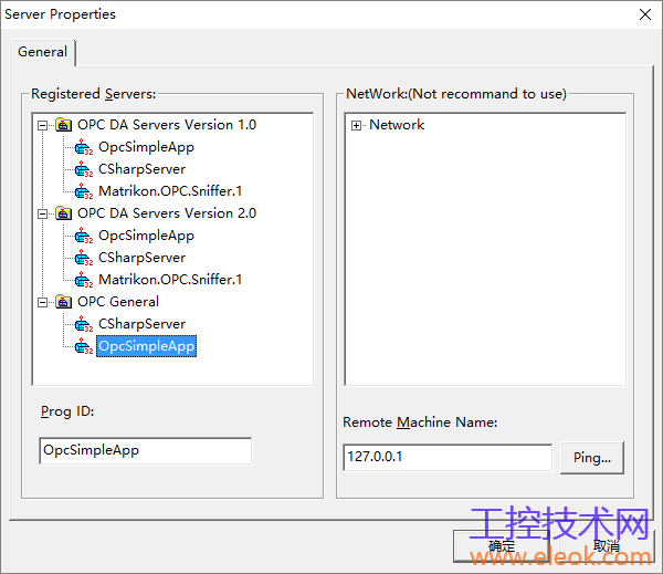

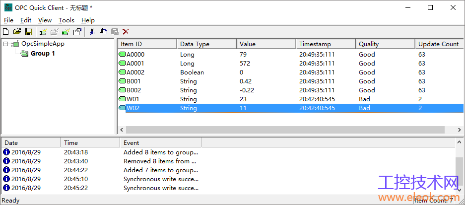

调用WtOPCSvr.dll来写opc server,网上找了个注册版dll。压缩包里有c#示例代码。
本测试程序在win10下测试通过,vs2013编译,基于.net4.0, 当然你也十分容易改成其他语言。
需要安装opc组件,OPCDAAuto.dll需要用注册指令注册!
如果是win7等系统,请注意用管理员权限注册运行。
如果发生异常,也烦请注意杀毒软件等。
OpcSimpleApp.rar (155.1 KB, 售价: 5 E币) OPC组件.rar (2.86 MB, 售价: 5 E币)

您好,示例代码运行起来,使用opc quick client找不到OpcSimpleApp,手动输入提示Failed to obtaion a valid CLSID for server 'OpcSimpleApp',请问可能是什么原因呢
 楼主| 山海致远 发表于 2020-12-23 02:49:52 | 显示全部楼层
shenmayi 发表于 2020-12-22 23:55
您好,示例代码运行起来,使用opc quick client找不到OpcSimpleApp,手动输入提示Failed to obtaion a vali ...
出现这个问题一般是电脑dcom配置问题,给你几个链接参考一下。另外运行程序时候要用管理员权限,鼠标右键--选择使用管理员权限运行。
https://www.opcti.com/failure-to-obtain-a-clsid.aspx
https://stackoverflow.com/questions/19404166/how-to-know-an-opc-server-clsid
https://knowledge.ni.com/KnowledgeArticleDetails?id=kA00Z000000kIiSSAU&l=zh-CN
