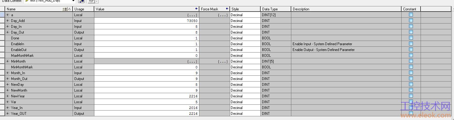

Day0.JPG 变量声明

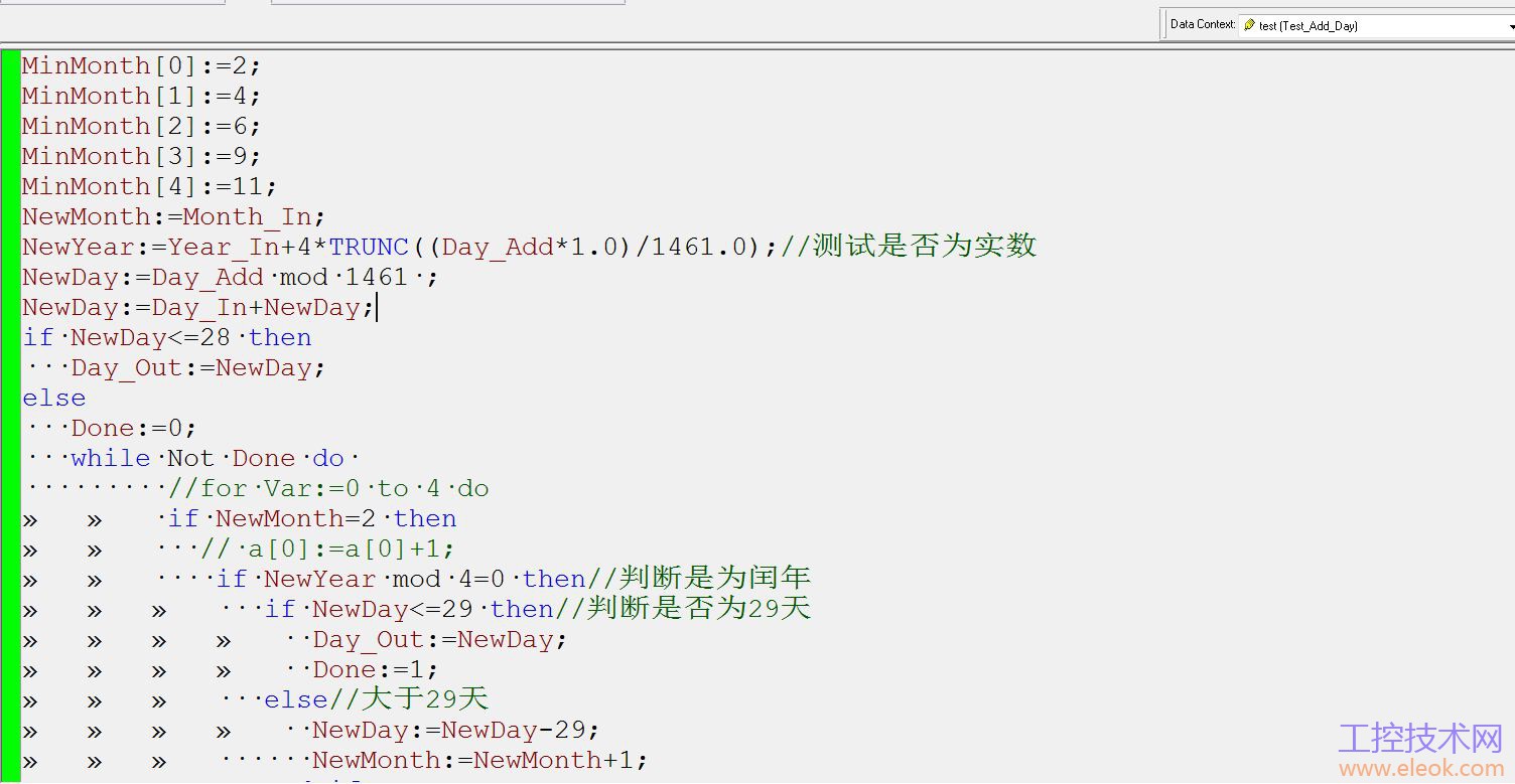

程序(结构化文本)代码
Add_On 指令代码:
MinMonth[0]:=2;
MinMonth[1]:=4;
MinMonth[2]:=6;
MinMonth[3]:=9;
MinMonth[4]:=11;
NewMonth:=Month_In;
NewYear:=Year_In+4*TRUNC((Day_Add*1.0)/1461.0);//测试是否为实数
NewDay:=Day_Add mod 1461 ;
NewDay:=Day_In+NewDay;
if NewDay<=28 then
   Day_Out:=NewDay;
else
   Done:=0;
   while Not Done do
                 if NewMonth=2 then
                    if NewYear mod 4=0 then//判断是为闰年
                           if NewDay<=29 then//判断是否为29天
                                  Day_Out:=NewDay;
                                  Done:=1;
                           else//大于29天
                                  NewDay:=NewDay-29;
                              NewMonth:=NewMonth+1;
                           end_if;
                        else//不为闰年
                           if NewDay<=28 then//判断是否为28天
                              Day_Out:=NewDay;
                                  Done:=1;
                           else
                              NewDay:=NewDay-28;
                           end_if;
                   end_if;
                else
                   for Var:=0 to 4 do
                       if NewMonth <>MinMonth[Var] then//当前判断为大月
                                  MaxMonthMark:=1;
                           else
                              MinMonthMark:=1;
                           end_if;
                   end_for;
                   if MinMonthMark then//当前月为小月且不等于二月
                      //a[1]:=a[1]+1;
                      if NewDay<=30 then
                             Day_Out:=NewDay;
                             Done:=1;
                      else
                             NewDay:=NewDay-30;
                      end_if;
                      MinMonthMark:=0;
           end_if;
                   if MaxMonthMark then
                      //a[2]:=a[2]+1;
                      if NewDay<=31 then
                         Day_Out:=NewDay;
                         Done:=1;
                      else
                     NewDay:=NewDay-31;
                         if NewMonth>=13 then
                            NewYear:=NewYear+1;
                                NewMonth:=1;
                         end_if;
                      end_if;
                         MaxMonthMark:=0;
               end_if;
       end_if;
            if Done then
           EXIT;
            end_if;
    end_while;
end_if;
Month_Out:=NewMonth;
Year_OUT:=NewYear;

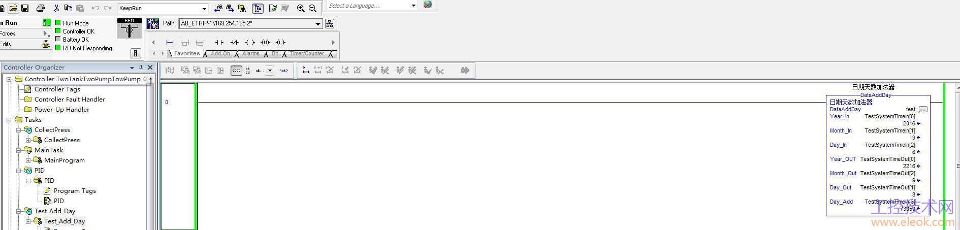

附件中有完整的Add-On 指令 欢迎下载
DataAddDay.rar
2.06 KB
售价: 1 E币  [记录]
时间加法计算(天)
