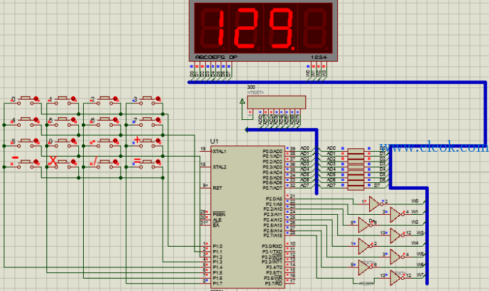

分享给大家学习学习数码管显示+矩阵键盘的使用,怕新手不会接线,在里面加了个仿真proteus,可以方便大家一目明了
功能:计算器可以  加减乘除,4为数码管显示数值
本设计绝对可以用,真实可用(希望能帮到大家)
